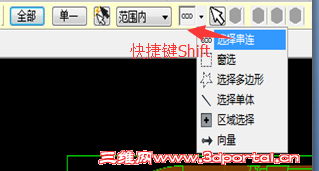

; l5 \, [. K% z( _$ E2 i以X7为蓝本
3 B4 i' r# C4 E. T  o2 M& Z 串连.png 按shift可以选取串联图形
. e3 o- g$ e5 y7 B0 v: ~1 I' [& Q7 a3 q1 O( U
2D3D.png 可以在3D/2D状态切换,比如平移是2D状态只能XY方向平移,3D状态可以XYZ方向平移1 [, S; x* q% D9 W- _

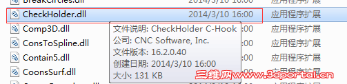

3 ]' a4 o$ m8 ^0 }2 E1 Q5 X ch.png 1 E! h3 c; o  N/ \) N) r
设置好刀具夹头,选取要计算最小刀长的操作,alt+c 找到CheckHolder.dll
0 M/ Q$ O) W2 k& [% R: T* E, H& a4 T9 c. @) e4 E" p% I

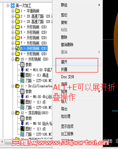

; A, W* B6 A& g2 }ART+E可以展开折叠操作7 G# J8 N0 d8 E2 f
