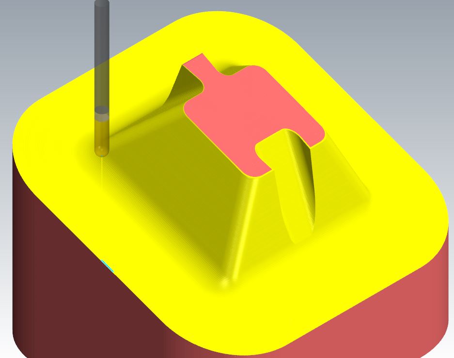

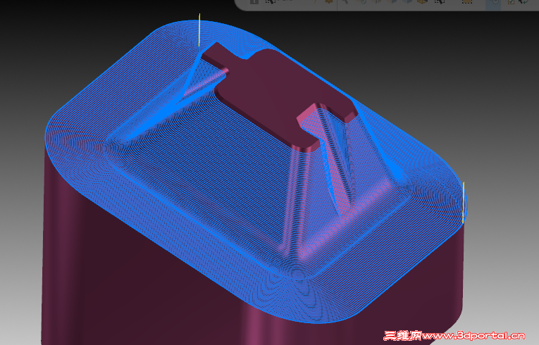

8 O' H& |+ t. {逆天等高 ...MC做出來還是不錯的
6 @: |. k. h* Q
紅色面為預留0.2mm毛坯
紅色面為預留0.2mm毛坯

发表于 2016-11-5 09:06:51 | 显示全部楼层 来自: 中国广东深圳
有结果没有过程,用那个路径做的是环绕等距吗?
 楼主| 发表于 2016-11-5 11:15:54 | 显示全部楼层 来自: 中国台湾
自然风源 发表于 2016-11-5 09:06
9 p4 s2 L" q  n0 K1 f0 i; ^有结果没有过程,用那个路径做的是环绕等距吗?
2 _7 @( ?. g% Q: D% S+ G
过程 第一張圖不就ˋ是刀路过程 , 不是环绕等距  是等高 補一張圖

发表于 2016-11-7 08:53:15 | 显示全部楼层 来自: 中国山西忻州
这就是登高的路径啊。。也不是流线啊

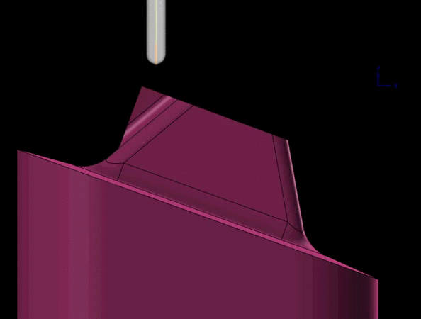

发表于 2016-11-8 18:43:59 | 显示全部楼层 来自: 中国广东惠州
楼主,昨天下载回去研究了一下,我用的方法是构图面是俯视图,刀具面是垂直曲面

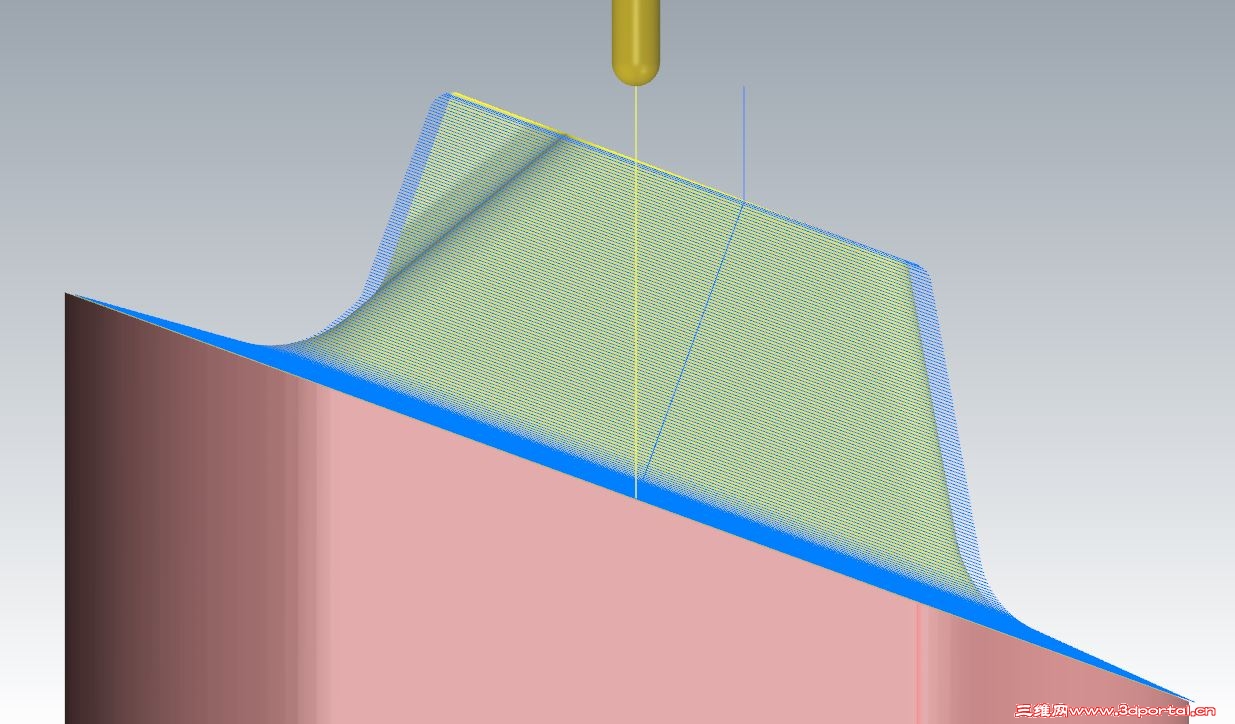

发表于 2016-11-8 22:42:15 | 显示全部楼层 来自: 中国辽宁沈阳
看看这个更好,全螺旋!
& j1 o: c9 t% i, i8 {) J6 F
* y; f" ]8 M7 L4 k+ R7 i/ i0 ?+ i5 K2 ^/ D: q3 {

 楼主| 发表于 2016-11-9 11:35:05 | 显示全部楼层 来自: 中国台湾
本帖最后由 et111403 于 2016-11-9 11:58 编辑 7 M5 M0 p9 B9 B; k1 A7 h
wp2576 发表于 2016-11-8 22:428 G' Q1 B0 Z" X- w$ \" g
看看这个更好,全螺旋!
) ~$ |9 E( N2 `: H  D0 k5 r
螺旋等距嗎? 路徑在開始環繞階段不會有上下起伏嗎?(刀路太密集看不清,MC的混合或環繞是會初期起伏後期平順) , 你的比UG原創刀路還牛逼! 只是這刀路感覺好像會將所有直線段路徑打斷成點分布? 這什麼軟體啊?. G' J. L! d+ }# }; `3 c' v  S6 U- s! {
