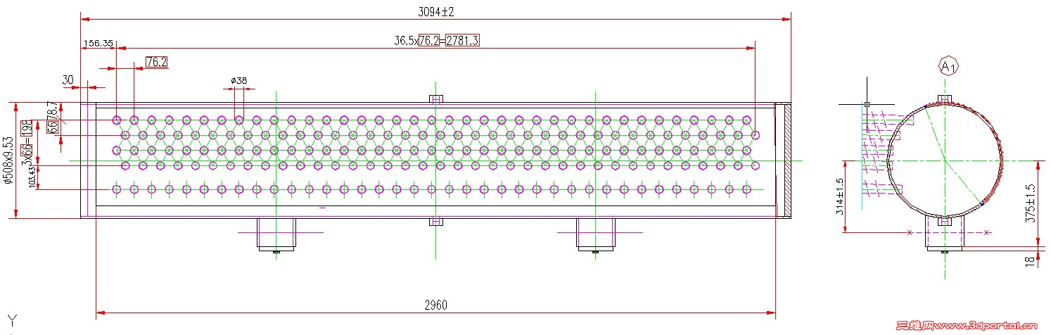

各位大侠:1 X8 V' z; i& f8 O. M' E
/ V  ?& j/ u8 h! M
% L( B) @4 ]4 x1 l- t  t. _9 V          如图所示,钢管为碳钢,现需在此钢管上加工管孔,管孔直径φ38,数量185个,目前我计划采用数控机床,刀具为U钻或键槽铣刀。经过试加工可以实现钻孔,但是效率极低,且易损伤刀片。请教一下是否有其它更加好的加工方法。

 楼主| 发表于 2016-11-9 14:30:38 | 显示全部楼层 来自: 中国黑龙江哈尔滨
其实就是相当于在斜面上钻孔
发表于 2016-11-9 16:50:07 | 显示全部楼层 来自: 中国江苏常州
我们这里的灯具的灯杆基本是这种形状的
0 y. k. _5 W3 j1 K  q用的是激光切割机器- n5 r& X  K3 d$ o9 l. q( H4 l
很快的!6 k# d& O' s  c9 @" M8 d% }

发表于 2016-11-14 12:47:25 | 显示全部楼层 来自: 中国浙江宁波
激光切割可以。9.53厚度不知道能不能割。
发表于 2016-11-15 14:10:37 | 显示全部楼层 来自: 中国江苏常州
9.53mm激光切割应该没有问题% Y+ {0 C0 }! g! _* \1 b
普通的激光切割可以到20mm。
