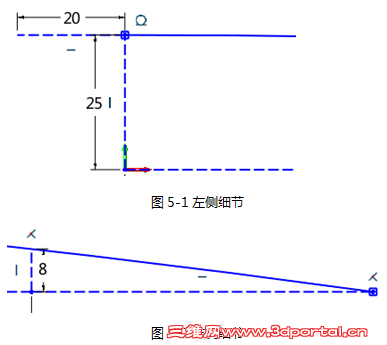

左右侧的细节如图5所示。
5
5
图5 左右细节图

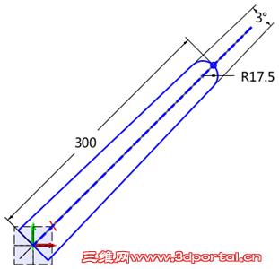

最后在XY工作平面上绘制如图6所示的封闭草图。
6
6
图6 封闭草图

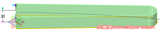

2、椅脚基体
拉伸图6中的封闭草图,高度为30mm,得到图7效果。
7
7
图7 拉伸效果

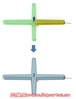

使用阵列几何体,绕着Z轴阵列4个几何体,同时进行布尔运算,得到图8效果。
8
8
图8 阵列效果

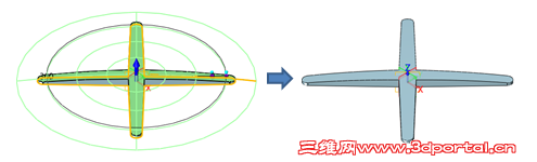

对圆弧草图使用“旋转”命令,切除上表面,完成后“隐藏”工作平面1,得到图9效果。
9
9
图9 椅脚基体

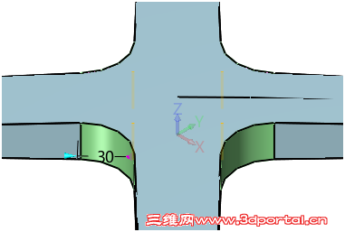

3、倒圆角
对下图10中的4个位置进行30mm的倒圆角操作。
10
10
图10 倒圆角-30mm

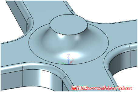

对椅脚上表面的边进行1mm的倒圆角,如图12所示。
12
12
图12 倒圆角-1mm

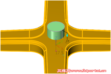

4、圆柱体

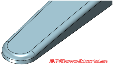

创建半径为17.5mm,长度为45mm圆柱体,如图13所示。
13
13
图13 创建圆柱体
倒20mm的圆角,如图14所示。
14
14
图14 倒圆角

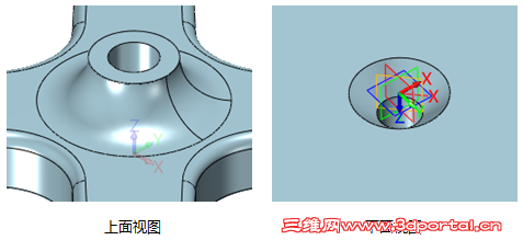

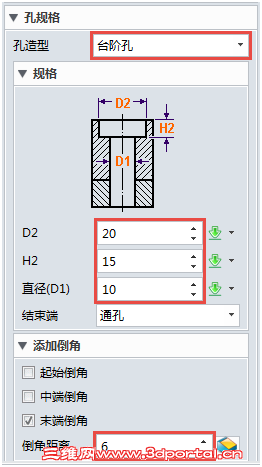

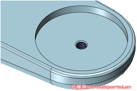

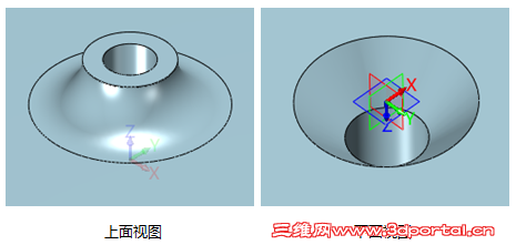

在台阶圆心位置打孔,设置如图15所示,完成后上下面如图16所示。
15
15
图15 打孔设置
16
16
图16 打孔效果

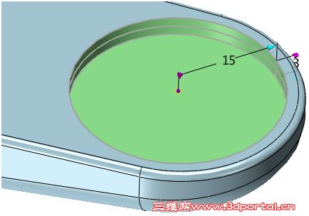

5、滑轮安装孔
创建半径为15mm,深度为3mm的圆柱体,和椅脚进行布尔减运算,如图17所示。
17
17
图17 布尔减运算效果
孔的规格设置如图18所示,并添加起始倒角,完成后的效果如图19所示。
18
18
图18 孔规格设置
19
19
图19 完成效果

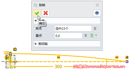

6、复制草图
进入草图1,对草图进行复制(图21),然后退出该零件。
21
21
图21 复制草图

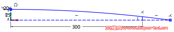

       1、绘制草图
打开“圆形椅脚”零件,在XZ工作平面上创建草图,设置“标注属性”,小数点位数为0。黏贴图22的草图,并进行约束。
22
22
图22 草图黏贴

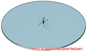

2、椅脚基体
使用上一步草图进行“旋转”操作,形成圆形椅脚的底座,如图25所示。
25
25
图25 底座
