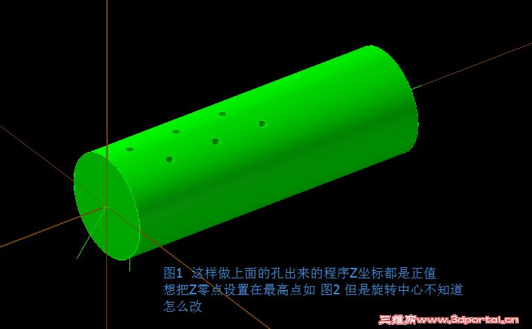

[求助] 旋转中心是否可以更改
发表于 2016-11-16 22:35:15 | 显示全部楼层 |阅读模式
一般做轴类加工都是把坐标设置和轴线重合如 图1  出来的程序Z值都是从正值开始做,这样个人觉得数值看不习惯(一般工件Z零点都是设在最高面的)想把Z零点设在圆棒最高面 如图2 但是这样旋转中心不知怎么设置     大师傅们能否赐教 万分感谢!

发表于 2016-11-17 08:08:01 | 显示全部楼层
大哥!放在最高点的话,还能旋转吗!
 楼主| 发表于 2016-11-17 19:18:44 | 显示全部楼层
范志铭 发表于 2016-11-17 08:08
2 a. M& z! d" F1 T大哥!放在最高点的话,还能旋转吗!
$ o8 M) b! c/ K. R  \' {9 E: M
所以问能不能重新定义旋转中心啊
发表于 2016-11-18 08:00:32 | 显示全部楼层
求学者1919 发表于 2016-11-17 19:18
" d- e( w' S/ G) D所以问能不能重新定义旋转中心啊
; j3 z! \# g/ E7 t8 F: L我个人认为不行,为什么要重新定义呢!对刀减掉工件的一半!
发表于 2016-11-18 09:28:39 | 显示全部楼层
当然可以,旋转中心和坐标理论上没有半毛钱关系。。。后处理垃圾算法列外
