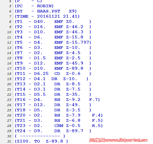

[原创] 排除中文,刀单排序,显示深度的后处理,想玩的就拿去玩吧,我说了是玩~

4 U/ E/ ?# ?7 d* h' B* Q; X4 A另外请假大神,关于“排除中文”的功能,我的方案是:
2 l6 T+ r" F7 H3 H. D1、使用brksps函数拆分成一个个字符
5 C  I+ W% Z! [1 e  \2、使用no2asc函数判断每个字符是否在128个字符内
% z- w5 W9 M* P5 c3、配合使用while函数9 w: R- ^1 T  X8 n1 Q
不知是否可行,请指教。5 B' w% }$ ?' v( V% p' d

1 ?- H8 s! a' l2 S8 w# E. Y$ r: b可行
