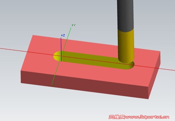

% K1 G! Q5 }- I5 p& s( q如图所示,想加工直槽,工件为铝合金,没什么精度要求,10个宽的槽直接用10的刀干就行,为提高效率,槽两端都有钻孔,想两端都下刀,可MC里没找到,槽很多,手工编计算得也比较麻烦,自动能不能编出如下的简洁程序
# w$ e# B- c+ ~$ X, N8 [; r; LM6T1
* b# X. ~$ @7 |6 oG90G54G0X0Y0;" \7 A7 m4 g+ p% i/ c; Z2 }, D
M3S5000;
% G7 x- z: P( `G43Z0H1;
, {9 i. `5 X" T5 e8 \! w+ bG91G1Z-5F500;
) {% E+ K* l  L% [- U$ @, EX50;
$ E; f# m" D0 y- M: XZ-5;
9 V# H8 \! U9 \0 P! ]: j1 A  o) l; BX-50;- R4 J% e8 U& t7 ?5 k

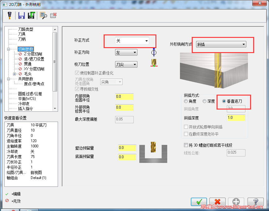

使用外形铣削的斜插功能,具体如何用就自己去尝试,装下神秘先
发表于 2016-11-22 22:35:56 | 显示全部楼层 来自: 中国广东东莞
试试这样 不知道是不是你要的结果  进退刀关掉
 楼主| 发表于 2016-11-22 23:32:31 | 显示全部楼层 来自: 中国内蒙古呼和浩特
谢谢二楼三楼的,好办法,解决了
