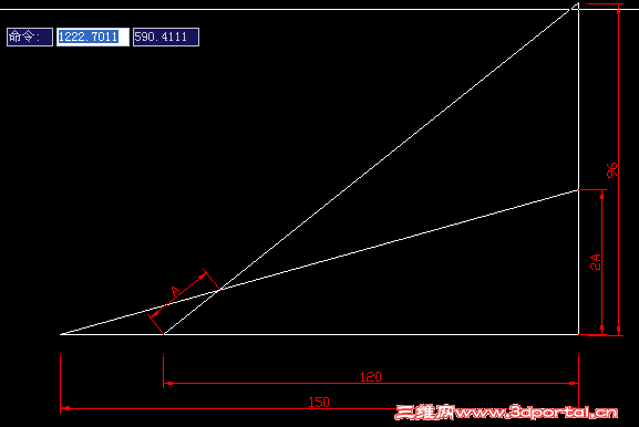

[求助] 看看这个题怎么画来个画法
发表于 2016-11-23 12:02:08 | 显示全部楼层 |阅读模式 来自: 中国湖北武汉

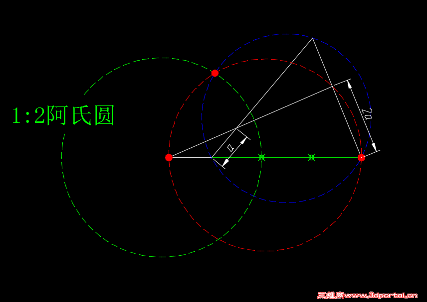

发表于 2016-11-23 15:36:12 | 显示全部楼层 来自: 中国广西南宁
) X$ Q: _, Z0 H( ^- k, o
