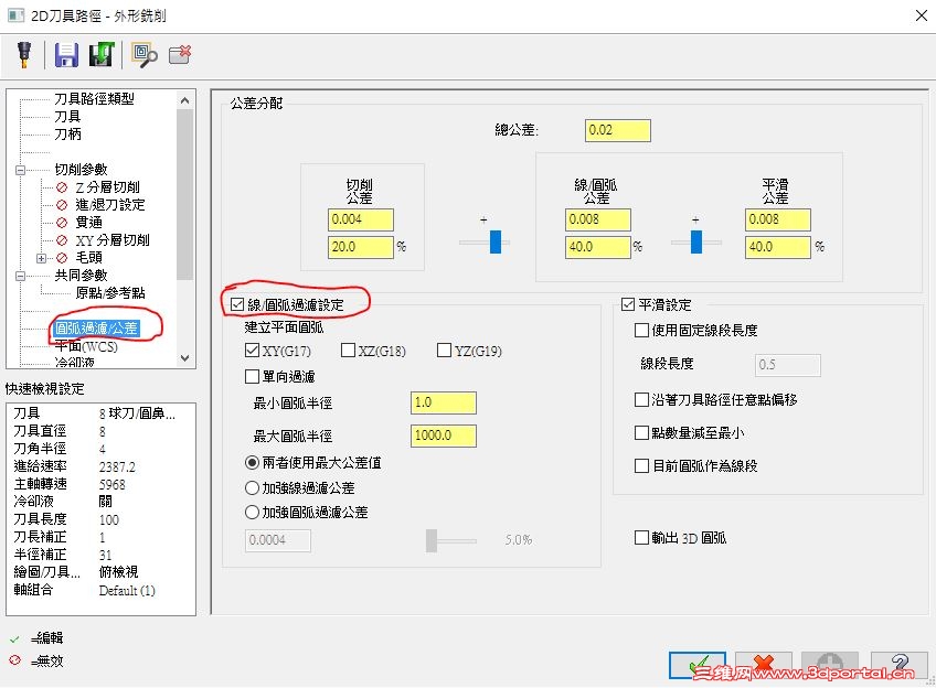

各位前辈,以前V9版中的NIC过滤功能,在X9中没有找到,有哪位能说下吗?
发表于 2016-11-23 14:14:49 | 显示全部楼层 来自: 中国台湾
nci过滤功能
 楼主| 发表于 2016-11-23 14:19:21 | 显示全部楼层 来自: 中国广东深圳
首先,谢谢了!
9 i- c( }1 t( |" u! c7 k0 F% U9 z这个我知道,但有没些刀路的设定是没这一页选项的,比喻流线,投影

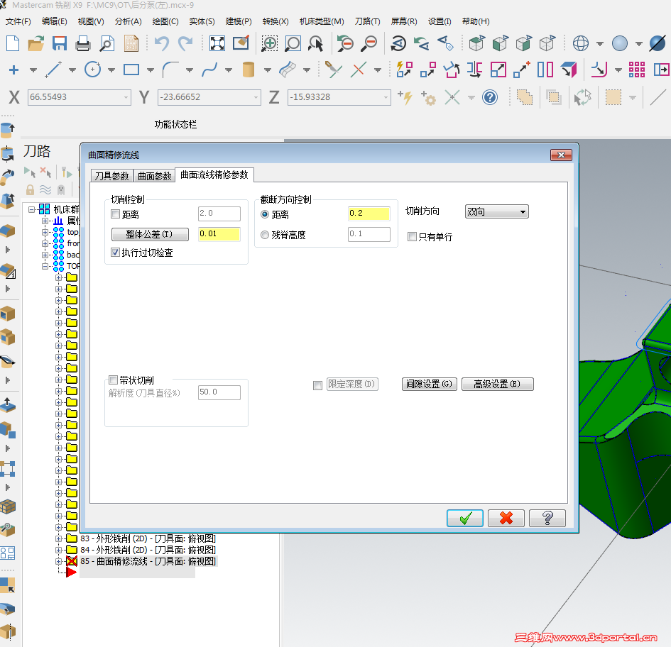

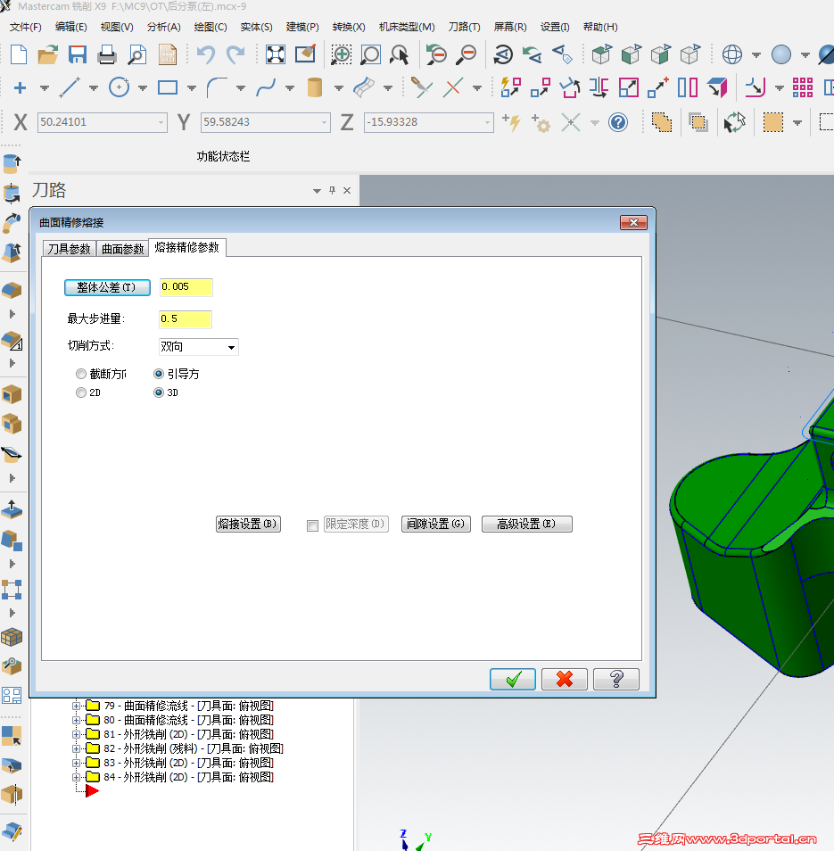

 楼主| 发表于 2016-11-23 20:42:40 | 显示全部楼层 来自: 中国广东深圳
版主,没有看到啊?在哪?
流线没有
流线没有
投影也没有
投影也没有
发表于 2016-11-23 20:55:49 | 显示全部楼层 来自: 中国天津
把整体公差打开试试看
