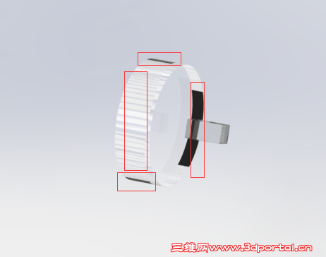

[求助] 这个透明玻璃透镜渲染出来怎么去掉这些黑色的条纹啊?

这个透明玻璃透镜渲染出来怎么去掉这些黑色的条纹啊?看起来好难看不想要,还有那些黑的部分,求助大神们怎么去掉呢??6 O2 h, E  t( |' A- O2 z
大神帮忙看一下啊。源文件放在1楼了* z5 Q. }9 ]$ n1 u: ^. u/ c

发表于 2016-11-24 08:55:31 | 显示全部楼层 来自: 中国湖北武汉
是不是光源问题

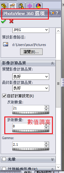

发表于 2016-11-24 21:12:10 | 显示全部楼层 来自: 中国台湾
在PhotoView 360內改設定.5 p" n" u. u* S
