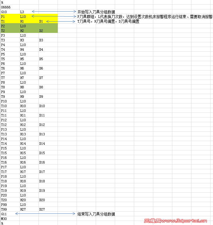

潜水这么久以来学到了不少,今天正好想起以前搞的一个批量件,需要限制刀具的寿命,特分享出来与各位学习,如有更好的还望不吝赐教!2 |+ G; e( V0 h

 楼主| 发表于 2016-11-25 17:23:22 | 显示全部楼层 来自: 中国四川成都
自动录入太方便了,看到此贴后,希望以后不会有谁手动去机床界面一个一个的输进去!

没看懂,如何控制刀具寿命了?

 楼主| 发表于 2016-11-26 08:51:44 | 显示全部楼层 来自: 中国四川成都
wp2576 发表于 2016-11-25 19:28
' ]# e( ?$ H) D( q没看懂,如何控制刀具寿命了?
" W7 \- M& L* s$ Q5 h9 g7 p
这样说吧,当你做一个大批量产品时,其中你要使用一把D10.0的合金立铣刀(前提是这把刀不可能无限制的使用下去,总会有磨损的时候)前期大概估算出使用多久(也就是刀具寿命)录入机床系统,当刀具达到你所设置的使用次数机床就会报警提示你应该换刀了!(这算是提前打预防针吧)

发表于 2016-11-26 18:23:19 | 显示全部楼层 来自: 中国陕西宝鸡
我心永恒之一 发表于 2016-11-26 08:51, M$ Z5 Y1 a0 Y6 U! P
这样说吧,当你做一个大批量产品时,其中你要使用一把D10.0的合金立铣刀(前提是这把刀不可能无限制的使 ...
" S3 A3 K9 K) t, ?; d1 \' ^" X9 J6 K& ^谢谢解释,大概明白了,通过刀具的更换次数来控制刀具的可使用周期,针对不同的零件,这个换刀次数还需要进行不同的调整。是这么理解吗?
 楼主| 发表于 2016-11-29 09:09:45 | 显示全部楼层 来自: 中国四川成都
wp2576 发表于 2016-11-26 18:23
9 j% c% D6 K9 c" u, y7 L) a2 K谢谢解释,大概明白了,通过刀具的更换次数来控制刀具的可使用周期,针对不同的零件,这个换刀次数还需要 ...
' e) b+ H) I- j& n- K/ J) [( T$ b
可以这么理解
