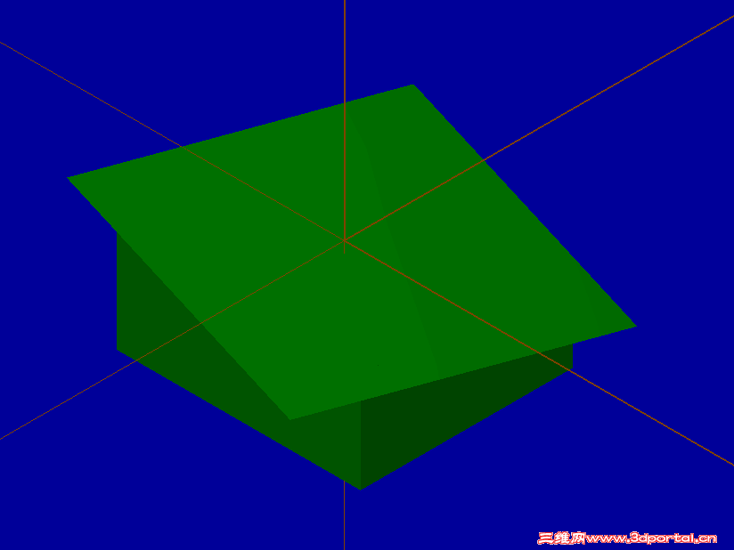

这个曲面如何修剪,急急急!!!  4 b- z* j! ?! O' R$ i& R! C
把露出来的地方修剪掉!谢谢!& D3 E4 j1 D8 J5 ~" ], Z* n

发表于 2016-11-26 10:50:08 来自手机 | 显示全部楼层 来自: 中国广东深圳
曲面修整功能

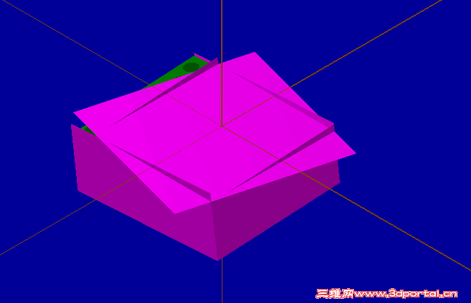

 楼主| 发表于 2016-11-26 11:27:49 | 显示全部楼层 来自: 中国江苏无锡
紫少爷 发表于 2016-11-26 10:50' ?) C$ r6 P/ A' ]& ~/ i1 i
曲面修整功能
5 l* S! u; Z, V本来是这个样子的,剩下的我不会修了
. t. ^" i7 p3 Q3 e$ d4 V2 K
发表于 2016-11-26 11:36:43 | 显示全部楼层 来自: 中国广东惠州
曲面与曲面修剪,要把修剪的面延长一点,然后再修剪,延长的长度标准为相互修剪的两个面,要超出你保留的面,两个面相互重叠超出" t! v' Q$ T9 M  |
* p$ q. H. T3 |+ p% ^( _4 {, G4 `
 楼主| 发表于 2016-11-26 12:39:45 | 显示全部楼层 来自: 中国江苏无锡
1-1 发表于 2016-11-26 11:36  M- l+ H. {: }5 U: j6 k2 c) G
曲面与曲面修剪,要把修剪的面延长一点,然后再修剪,延长的长度标准为相互修剪的两个面,要超出你保留的面 ...
) O0 E- M6 q/ d# i6 ~, j/ [2 ^7 g对啊,就是修到最好三个面我没有办法修了

发表于 2017-1-19 15:12:52 | 显示全部楼层 来自: 中国山东日照
最后一个面不用修剪,封闭或重新做个曲面就好了
发表于 2017-1-19 17:31:27 | 显示全部楼层 来自: 中国广东深圳
不知道你的解决没有   已改好
