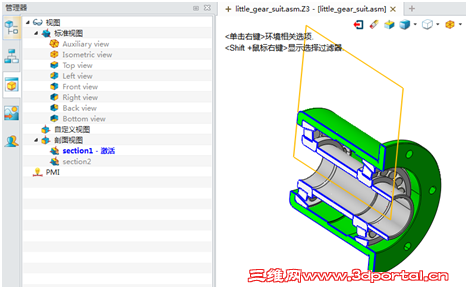

       亮点二:动态剖面视图保存功能
2 A* @1 N, G( I; ]- S" k       视图管理器新增了“剖面视图”节点,可用于保存创建的剖面视图,如图3所示,保存后的剖面视图支持重定义、重命名、删除和激活等操作。
0 x" W5 G/ X  q
7 M% Z" }, g) t5 @9 Z2 ]2 _
图3视图管理器新增“剖面视图”

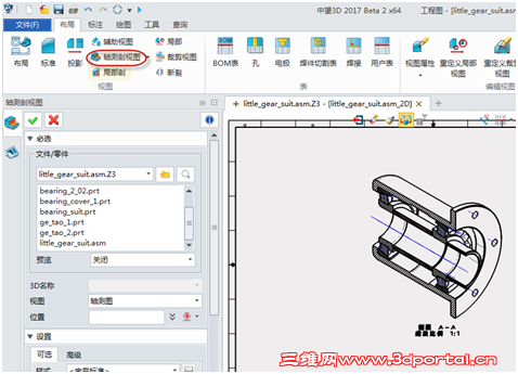

$ \2 C: l+ W9 ~, ]       在3D环境定义并保存的“剖面视图”,可直接应用到工程图中“轴测剖视图”的创建,如图4所示,更加方便快捷。
" j, H( M1 R/ G5 ~4 j& q0 K" t0 w
* T. s  o' M' j0 o
图4 工程图中“轴测剖视图”

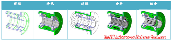

8 t- e: O' K% |! j6 ?       亮点三:剖面视图支持不同模式
0 j2 k2 x! V; Y$ Z4 G4 W5 V+ K9 k       剖面视图支持在线框、着色、消隐、分析、组合等显示模式下显示剖面视图,如图5所示。, F$ ?7 |2 i/ J. Y# j. T4 u7 c) K
0 G+ Y1 s5 C4 U
图5剖面视图支持不同模式

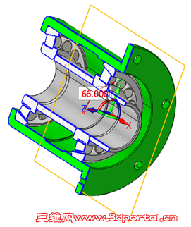

/ {+ k3 q) E- ?) a. r8 M8 F       亮点四:剖面视图支持尺寸测量
* D1 O' c' r# _# A/ l/ [  ^' D" f       升级强化后的剖面视图功能,支持在动态剖面视图命令过程中测量相关的尺寸,如图6所示。
; l" Y6 u9 A1 T( _; B
" S9 A2 R* E1 t
图6剖面尺寸测量
