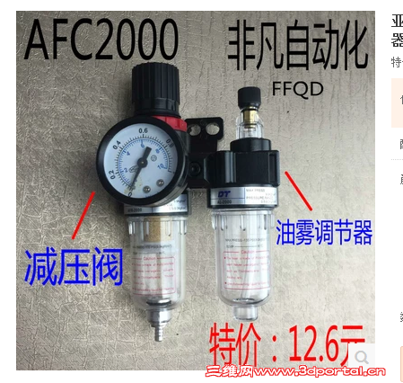

油水分离器能平着装吗?就是表头朝上,躺在地面上

本着排水比较方便的原则,油水分离器还是立式安装好一些.! ?5 {' D" {; |7 q) L
至于独立的减压阀,躺着的安装方式,也比较常见.
