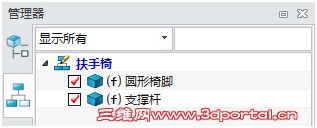

       1、装配
- q" N+ ^3 I9 P; S+ S) M       打开“扶手椅”零件,使用“装配”页面下的“插入”命令,插入“圆形椅脚”零件,位置设置为“0”坐标,并且选择“固定组件”,完成后以同样的操作插入“支撑杆”零件。9 h' F) x) E: c
       我们可以查看扶手椅,里面已经被装配了圆形椅脚和支撑杆两个零件,如图2所示,接下来我们开始对支撑杆进行自上而下的设计,双击进行编辑。7 Q! W! i6 C7 J4 k9 O9 D
图2 装配情况

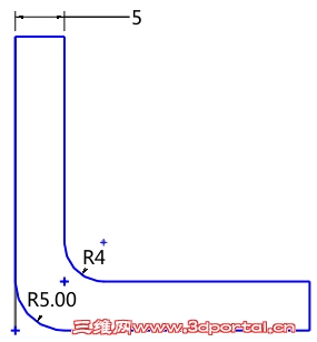

       2、回转体
4 T, C! a" T* r0 a       进入支撑杆零件的编辑状态后,在XZ工作平面上绘制如图3所示的草图。
. [7 Z" E. I3 O7 f5 ~3 e7 {
图3 绘制草图

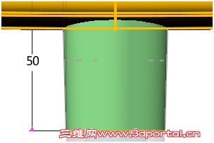

       按图5尺寸,创建圆柱体,并选择“布尔加运算”,位置再回转体的下方,得到图6效果。  b" p; b3 L$ x& x3 u4 }. t
图5 尺寸
图6 布尔加运算效果

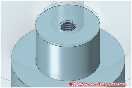

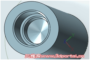

4 W8 q2 O8 D4 I- |0 v. B7 d       打M5的螺纹孔,结束端为盲孔,参照图7,然后添加起始倒角,使用默认值,效果如图8所示。
: B. _0 r  \" W0 C/ n" X, D) M( \. \
图7 打孔
图8 添加倒角

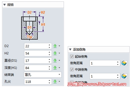

       在底面进行2mm倒角,然后在上表面打台阶孔,设置参照图9,效果如图10所示。完成后选择退出零件即可。, \0 d" r7 h: N$ S
图9 打台阶孔
图10 台阶孔效果

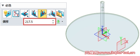

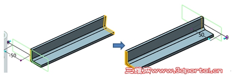

: Q5 r* Q- }, [: @+ v       创建一个新的工作平面,位置为YZ工作平面偏移217.5mm,如图12所示。7 ~) d$ A3 Q( O9 [7 i0 c  {% j
图12 创建工作平面
       在上步工作平面上绘制下面图13所示的草图。5 a& J7 _2 D+ X4 V; r
图13 绘制草图
       创建如图14的工作平面,与草图垂直,并绘制如图15的草图。
% b+ C' s0 T" H" @9 l. m
图14 创建工作平面
图15 绘制草图
       对图15的草图进行对称拉伸,尺寸为110mm,如图16所示,只要超出第一个草图的垂直线范围即可。+ L0 d$ j2 _# }
图16 拉伸草图
       拉伸曲线,创建曲面用来分割实体,两头拉伸分割完成后隐藏草图,如图17所示。
& f! w1 @% k! Z" E; x. E
图17 拉伸并分割实体

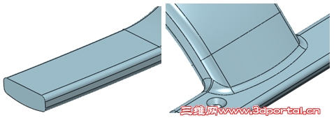

       如图18所示,分别倒15mm和3mm的圆角。
8 F5 U( q8 i  l3 H# J
图18 倒圆角

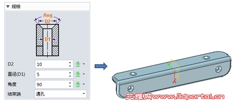

       启动孔命令,类型为常规孔,孔造型为沉孔,如图20所示,分别进行两次打孔操作,在4个点上进行打孔。
1 a- I* A* ^# x  {3 x, p

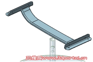

       3、支架

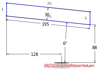

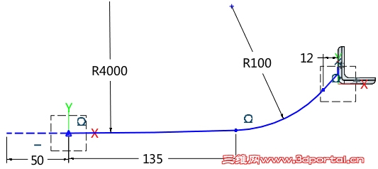

4 C/ k1 h* m9 C( l  U0 Q       以创建拖手草图的辅助工作平面为几何体,创建一个新的工作平面,原点位置在0, 0, 380。以此辅助工作平面为基准创建图21所示的草图。
2 v+ g( B; S5 ~* U  V
图21 草图绘制

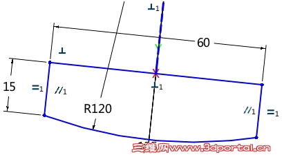

       在YZ工作平面上绘制草图,平行四边形上面直线的中点落在上步的草图端点上,和上步草图的投影线垂直,如图22所示。( `  D  j% j6 T
图22 草图绘制

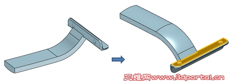

       对上两步草图进行扫掠,隐藏辅助工作平面,然后使用替换面,让扫掠体的开口对齐到拖手底部面,如图23所示。& k! a' v/ D' ]7 C7 j6 V% _
图23 扫掠
       对图24中的2个位置分别倒5mm圆角。
+ @: P5 D6 r& x% U
图24 倒圆角

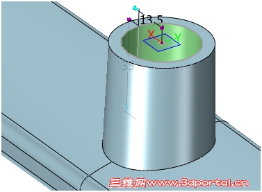

       偏移XY工作平面325mm创建工作平面,并在工作平面上绘制草图,提取支撑杆外部轮廓,如图26所示。% j0 ~1 w8 J$ F' B, S$ z, a
图26 创建平面并绘制草图
       退出草图后隐藏工作平面,拉伸草图,拔模角度为1.5°,如图27所示。5 e1 Y! ^9 \& i9 m3 n: D' n
图27 拉伸拔模
       创建圆柱体,半径为R13.5mm,长度35mm,如图28所示。$ Y0 f  \1 v" j9 b# o
图28 圆柱体
       对圆柱体和支架的相交处进行10mm的倒圆角,然后在圆柱体底部边缘进行倒1mm圆角,如图29所示。完成后退出零件即可。$ Z- N3 U/ O0 {7 K

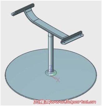

       如图30所示,到此,我们已完成了办公椅支撑部件的设计操作了。0 M: E& Z* K6 J' {, N/ }8 G
图30 支撑部件
