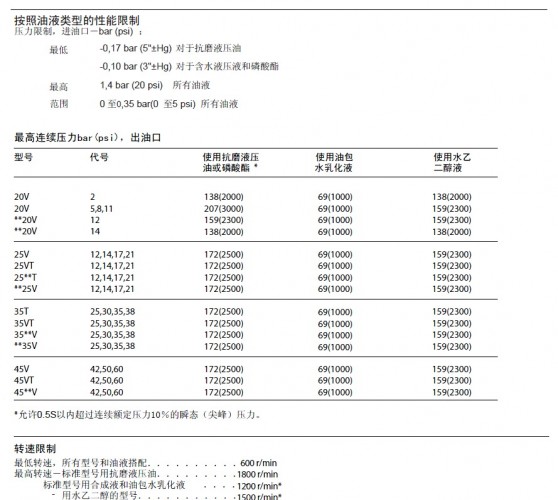

我们单位一台设备目前使用的是普通抗磨液压油,出于安全考虑,准备更换为水乙二醇阻燃液压油,请问需要更换元件和密封吗?我个人的理解是:目前的液压系统内使用的应该都是丁晴橡胶(NBR)的密封,与水乙二醇也是相容的,所以应该不需要更换密封;液压泵为叶片泵,材料基本为铸铁和不锈钢,没有铝合金,应该不需要更换;液压阀都是华德生产的普通换向阀、溢流阀、节流阀等,与水乙二醇也是相容的。所以是不是可以直接更换液压油?哪位有过相关的经验,分享一下,谢谢!!!

发表于 2016-12-9 14:29:22 | 显示全部楼层 来自: 中国北京
本帖最后由 zhaozhihui 于 2016-12-10 10:09 编辑 : d9 q) I' h7 d# Z
% }' c/ `$ `! a) _/ b3 l
使用水乙二醇时,液压泵的转速、压力一般都要低一些,看看是不是在允许范围内。
" N! z; D, w( ?" O2 Q以下是威格士叶片泵使用不同介质的性能限制:
# `% E  ~" N( M 威格士.jpg (301.17 KB, 下载次数: 0)
zls888 + 3 感谢您解答了求助的问题。
 楼主| 发表于 2016-12-14 08:58:27 | 显示全部楼层 来自: 中国河北秦皇岛
本帖最后由 biancheng 于 2016-12-15 07:52 编辑 " U# c& N: b( M. E9 o) E
zhaozhihui 发表于 2016-12-9 14:29
! e1 s! `) f% S* h使用水乙二醇时,液压泵的转速、压力一般都要低一些,看看是不是在允许范围内。& K7 S7 A6 A. ]/ I. n% c6 i
以下是威格士叶片泵使用不 ...
) h; x( q. l" q8 \谢谢您的提醒,我会查询一下我们使用的叶片泵的压力要求。还有一个问题想问一下:华德液压的普通换向阀、节流阀、溢流阀等是不是适用于水乙二醇?我看了样本,样本上写的应用上有矿物质油和磷酸酯油的区别,但没有提水乙二醇液压油,还请指点一下,谢谢!
发表于 2016-12-20 09:42:10 | 显示全部楼层 来自: 中国河南安阳
华德液压阀没有问题。% E+ t" K8 `9 b+ {
水乙二醇主要考虑密封的材料。6 ?7 L6 k+ o' y
油缸密封中不能使用聚氨酯材料。
zls888 + 2 鼓励积极应答和参与的回帖。
发表于 2017-3-17 19:03:57 | 显示全部楼层 来自: 中国
压力不能太高,水- 乙二醇润滑性差,容易混入空气
