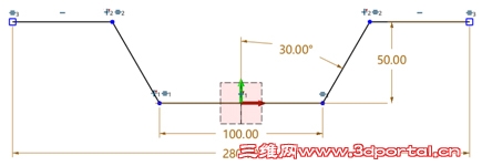

1 Q6 b: x, X/ B% V( s, S       绘制下图2所示的草图,并参图2添加尺寸和约束。
/ t; ~( Q  J2 T5 r, H" Q8 {& H
图2 草图

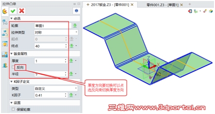

       使用“拉伸凸缘”功能,创建钣金件基体,相关设置可参考图3。
4 P0 E) s6 P/ h( L% }4 W
图3 拉伸凸缘

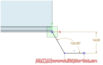

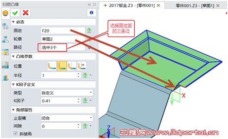

       第二步:如图4所示创建基准面,并在此基准面上插入草图,通过使用“扫掠凸缘”一步扫出任意形状截面凸缘。
6 f. D* X! u2 B4 x  \6 A: x  G
图4 创建基准面
       绘制截面草图,形状可以根据实际要求调整,本文则以下图5的形状为示例。9 j/ K8 ^- \% x. m* F
图5 绘制截面草图
       进行“扫掠凸缘”操作时,注意勾选斜接角,直接创建斜接效果,如图6所示。
& }# L3 K, k* y
图6 扫掠凸缘

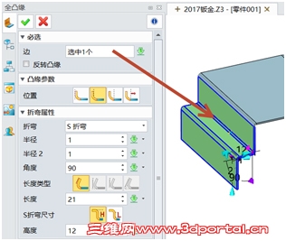

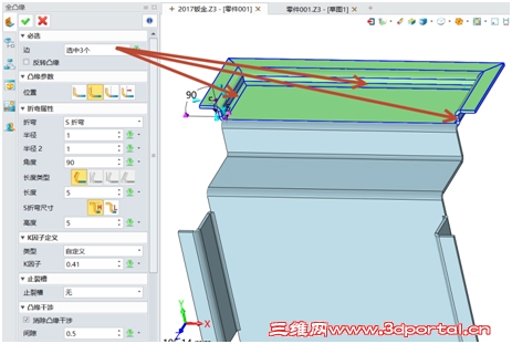

       第三步:创建全凸缘,如果凸缘方向不对可以通过“反转凸缘”功能切换方向,如图7所示。9 F# k0 s2 T" `3 d
图7 创建全凸缘
       第四步:创建S折弯,如图8所示。S折弯同样支持切换折弯方向,同样点选“反转凸缘”就可以实现切换方向。5 D! Q1 r: U! M' ?7 G0 f
图8 创建S折弯

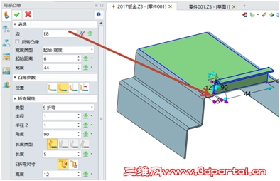

       第五步:创建局部凸缘,分两次完成两边局部凸缘创建,如图9、图10所示。
- l; [* u) ~* |- }
图9 创建局部凸缘
图10 两边局部凸缘创建效果

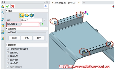

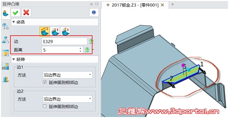

       第七步:对两局部凸缘进行倒角(图13),并延伸凸缘长度,这个延伸凸缘功能还支持导入第三方格式后延伸长度操作。
% R) q, I/ F' f2 g1 x
图13 倒角
       如图14所示,这是延伸后的效果。* A* p, r' K# U8 b
图14 延伸凸缘

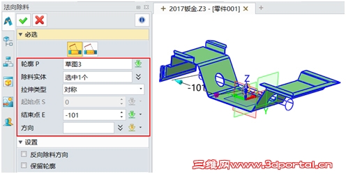

       第八步:创建如图15草图,并创建“法向除料”(图16)操作。9 K- V. Z  d1 ?5 C* E7 H
图15 草图
图16 法向除料
       法向除料,此功能的好处是裁剪轮廓投影到钣金表面,并使用得到的投影区域,垂直于钣金表面裁剪钣金实体,如同钣金实体本身是展平后进行的裁剪。( v( {' t7 Y" D) e9 J

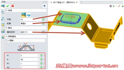

       第九步:创建凹陷草图(图17),并创建凹陷效果(图18)。
" F7 q$ {6 |6 V$ E# h5 Q  [) c
图17 凹陷草图
图18 凹陷效果

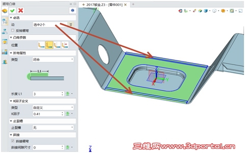

       第十步:创建褶弯特征,选择下图19所示的两边。6 {4 F% m1 E7 _& W8 B
图19 创建褶弯

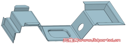

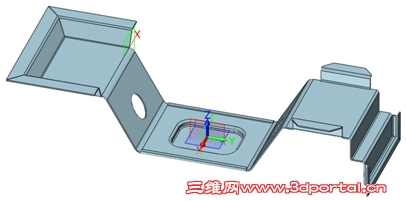

       这样,我们就完成了这个复杂钣金件的设计了(图20),非常高效便捷。
$ s: t# N2 ~2 E% x
图20 钣金件设计效果
