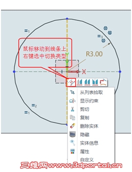

       这里需要注意,鼠标移动到线条上右键选中切换类型可以把线段切换成构造线,如图7所示。/ N& e% W5 k, ]$ w6 K5 V
; R2 p) l* D. L. W" l3 j- h( H
图7 把线段切换成构造线

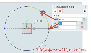

       线段与XY轴重合并端点落在圆上,然后利用四端点对圆做四等分,打断点可多选,如图8所示。% e* U# j9 p( v# |6 f' Y: Q) T
4 v) n- ]6 v3 e+ i3 x: Z
图8 四等分操作

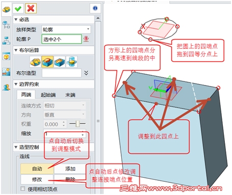

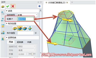

       5、使用造型模块中的“放样”功能,如图9所示,以放样模式创建尾部连接部分。' B4 c9 C2 k4 a) d! D' j6 }
9.jpg ' A) j4 ]; |  ?  q. t6 m9 r
图9 以放样模式创建尾部连接部分
       从上图9中我们可以注意到有些地方连接得不顺,无规律,那么我们可以通过下面图10所示的选项进行调整。0 O/ n$ N" J: ]8 }6 j9 F
7 t  d. G: `4 Y$ e. z" R
图10 调整
       图11是经过调整后效果。" o+ @- S5 `9 k7 F$ b; k  w2 H
11.jpg + ~- F( k# _  C0 l) q; t
图11 调整后的结果

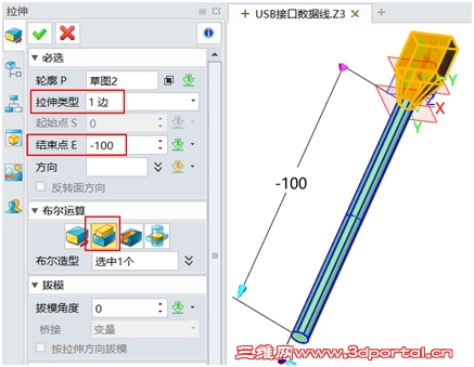

       6、以草图圆拉伸段圆柱,如图12所示。
! D; R% i3 U! h" H
12.jpg $ q; ~# j! L) V
图12 拉伸

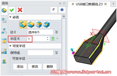

       7、USB头添加圆角,如图13所示。( W- x7 p0 n; i7 @( }% q3 ^
- w- K0 `5 Z, \- M. _
图13 添加圆角

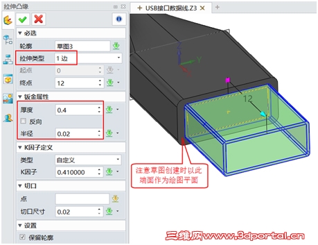

       8、创建金属接口。先创建长方形4.5*12,使用钣金模块中的“拉伸凸缘”功能拉伸创建金属接口部位,参数按下图14输入。
: {* X. V5 B8 J3 X+ p& S2 R+ N
14.jpg   m( m& G6 b2 a  B- \
图14 创建金属接口

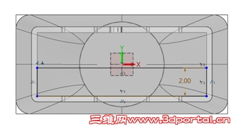

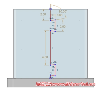

       9、创建金属口接合缝隙的草图,具体如图15所示。' t- k; }" u: \0 Z4 e! G! c
15.jpg 3 N1 H% ]1 F* j8 U2 t( E' Z
图15 创建接合缝隙草图

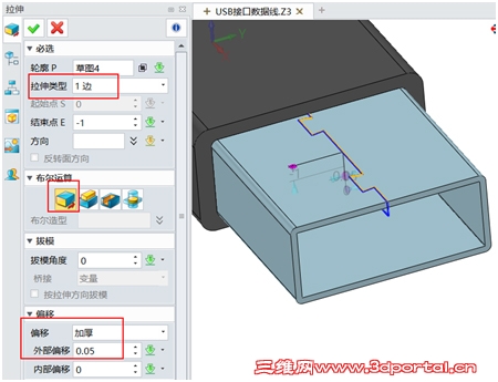

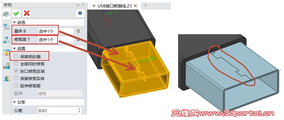

       10、使用拉伸功能把上一步草图拉伸成高1\0.05厚度的薄片,使用修剪功能,把金属接口的缝隙剪切出来,如图16。+ ^0 K" W- l2 y
' ~9 J( g) d& z- N- J3 a+ ]: K! l
图16 拉伸草图成薄片
       图17是修剪后的效果。
5 A' z$ Q0 M2 g5 Y0 y
17.jpg " b' d7 F) \  e- {" N
图17 修建效果图

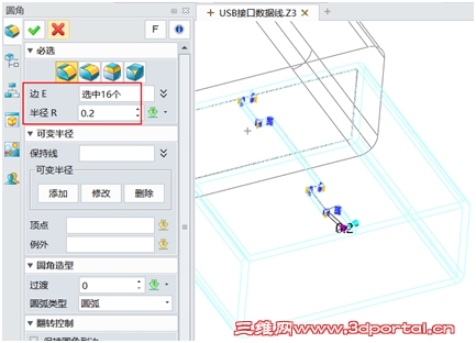

       11、对图18进行锐边倒R0.2的操作。4 k* \; h3 Y1 d3 N5 }2 T
18.jpg , s; Q; X2 P2 Z" u4 c" \
图18 倒圆角操作

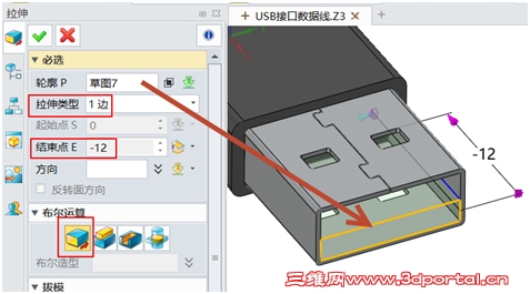

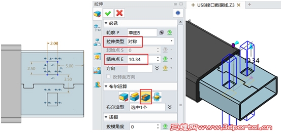

       12、创建方形通孔特征。先绘制草图,然后做减运算拉伸,并对锐角倒R0.2,详见图19。8 V, S0 M; f" O
19.jpg - i2 W; z9 Q0 d: i2 B. }8 ]
图19 创建方形通孔特征
       图20是倒R角后的效果。

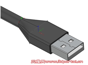

       经过上述的操作,我们就完成了USB接头的设计了,图23是最终完成的效果图。
9 e3 f( T4 j+ s) A+ R, P! G8 x
9 [8 V+ W6 H% P. e" O! z  E/ U/ n
图23 USB接头设计效果图
