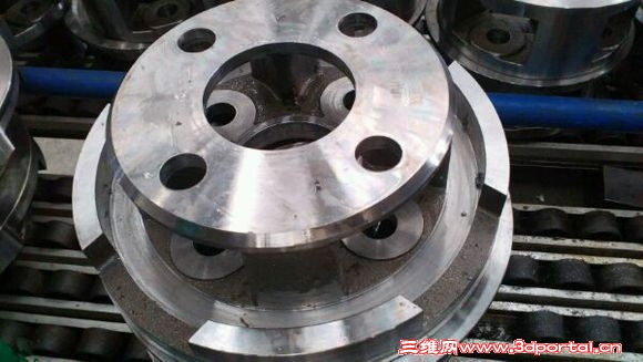

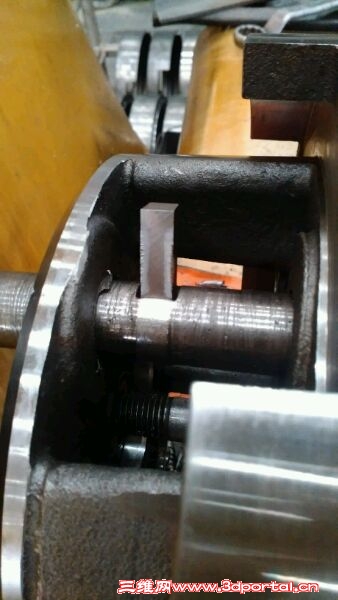

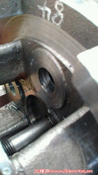

2 z+ W# ]7 b# f/ J& G, H# F. B/ z铣行星轮架里面的4组平面,现在用的加工方法太特么落后了,用普通车床加工,每个行星轮要重复4次。谁知道有别的低成本的方法加工那几组平面吗?我们这是铸钢件4 M6 a9 u! ?9 G! x- z* w  y" e
发表于 2016-12-9 12:47:41 | 显示全部楼层
这个产品可以考虑做专机,多轴镗床,装夹一次镗完4个端面。
发表于 2016-12-15 16:18:53 | 显示全部楼层
放加工中心用三面刃锯片铣刀试下。
