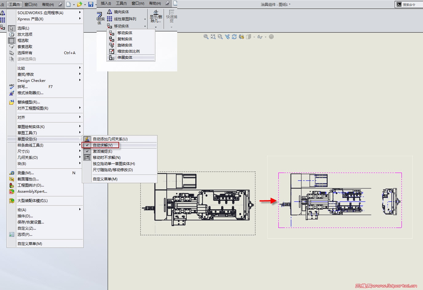

工程图
主题分类用于问题归类:
1,有的客户前期谈项目时,只需要CAD的2D方案布局图,且交期也紧急,为了快速出2D布局方案图,$ z, |* I7 o: o/ F: l
当然也是个大概的方案布局图,就拿以前做过的设备投影俯视图,转到CAD中再去布局,根据布局
# U/ g! Q  o3 B9 v/ f; y8 E尺寸整体缩放、拉长等等。尝试了用SW工程图模块做2D布局图,把以前做的设备投影俯视图,9 r1 L; B7 e2 j( w& u( _' v4 s
然后转换成草图,如下图1所示, a; ?, Z0 V# ~
; p  `6 |1 w7 F0 j* g( L
. P7 z8 t/ ]$ o5 |. v. V

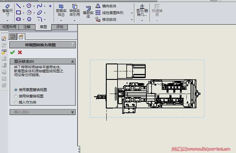

4 X/ e' |2 R0 l9 B7 j, E- h* s
2,在编辑视图中的草图,激活视图,勾选草图设定中的“自动求解”,用“伸展实体”命令,很卡且很慢,1 I6 J2 \* e) `# N, \: i
伸展后的效果与“移动实体”功能是一样的,并不是CAD中的拉伸效果。如下图2所示,
. [6 V: |4 x- [- n" {' Y3 J! ~  @# S: n

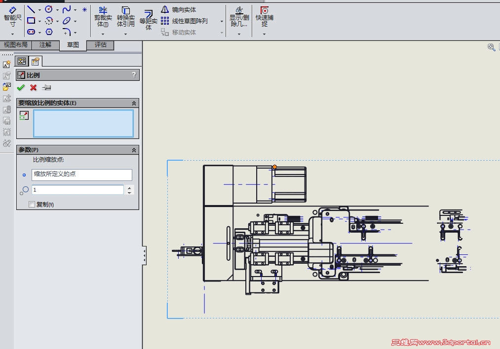

. k9 t. V( c, F+ f* T( b2 D+ _
4,比列缩放功能没有单个方面的比列缩放,只有整体比列缩放,不怎么方便 。如下图3所示。: h+ X  Z, u- t- g4 F% Y
- k$ ]9 K0 b& l0 t 03.jpg ' z+ I/ y. }, r3 H9 }5 o

 楼主| 发表于 2016-12-13 09:59:46 | 显示全部楼层 来自: 中国广东深圳
   我们做给客户看的CAD方案图,几乎也是一个方案成品的2D图纸,做设备的坛友应该都很清楚这个+ i" x$ x0 |9 I# S1 X% W7 g
实际应用的环节。各位提到用SW本身的布局功能还是无法实现,主要是因为投影过来的设备视图曲线太多
. p9 R5 _; v' k% X,编辑起来不方便。个人感觉SW只需细化下面几个功能,我们就可以与CAD一样方便做2D方案图。
, w7 x/ }7 C9 H" G% C6 T* W5 U4 ~ 一,视图与视图间可以精确捕捉移动。7 Y. @% S: A' Q9 y' r& x
二,草图中的“移动实体”,“伸展实体”在编辑多曲线时不要太卡,“伸展实体”与CAD的( t' n! c$ R" Z7 O- M3 ~
     拉伸曲线一样。
' k; ^% }8 q8 R7 T" M 三,“伸缩实体比列”功能中增加X,Y方向可单方向放比列的功能。: h$ O  R; A% x& x9 m& R% m& f
# `! l0 }6 t+ `8 ~
热烈欢迎各位讨论及指教。哈哈。。
