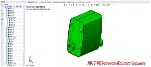

       通过相应的层级控制,我们可以对图2的产品生成不同的BOM表,如图3所示。
* x8 P. r8 F# o( b" V, l1 ?, z
图2 产品

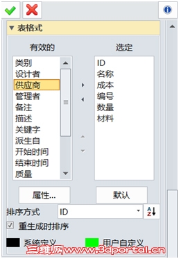

       中望3D还可以设置不同的表格样式,满足使用者的个性化需求。点击“BOM表”功能键,下拉至表格式选项,双击“有效的”栏内容(图4),可以增加表格列内容,双击“选定”栏内容,则反之。
1 `- g. Z' |% N; L
图4 表格式选项

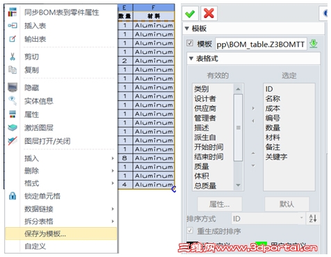

       生成所需要的BOM表后,点击BOM表,右键选择保存为模板,如图5所示,这样,下次再生成BOM表时,直接下拉至模板选项,勾选“模板”,即可使用已保存的模板,有利于提高工作效率,避免重复的工作。; }5 s" G. C& e% S  y2 G
图5 保存为模板

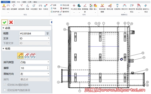

       除此之外,中望3D还提供高效的自动气泡功能,能够自动生成气泡,帮助设计师高效完成设计任务。具体操作如下:+ @2 I/ G/ D# c7 g/ g( n. z
       选择标注模块中的“自动气泡”功能,选定一个视图,点击确定,即可生成图6所示气泡。
/ L# L( q- B- h: D. t+ P) }
图6 自动气泡功能
