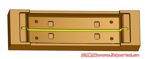

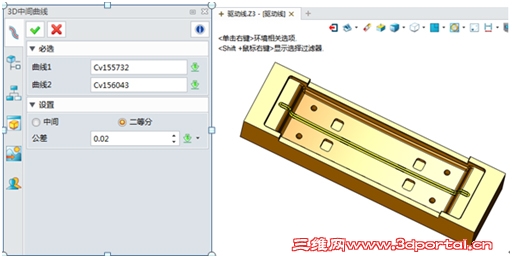

第一步:提取驱动线0 N6 C. m  r% u3 _1 |5 P( ~) @
       点击“边界曲线”提取流道的边界(图2),再使用“3D中间曲线”计算出流道的中心线,也就是驱动线(图3)。
7 b3 R# V+ Y4 L8 }
图2 提取流道边界
+ l; S7 Q7 ^& p7 Y
3.jpg , R) P6 l2 p# ]! Y/ |  ^; l
图3 计算出驱动线

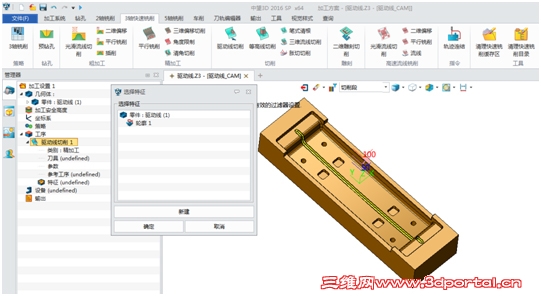

第二步:使用驱动线切削加工流道。7 s' s# w7 D3 {
       进入加工方案,点击“驱动线切削”,选择刚才计算出的驱动线为轮廓(图4)。
: q) [4 f) J4 O* ], h: t7 \
4.jpg ; f! r  D5 J. z: `2 {: k& V# j. B
图4 选择驱动线

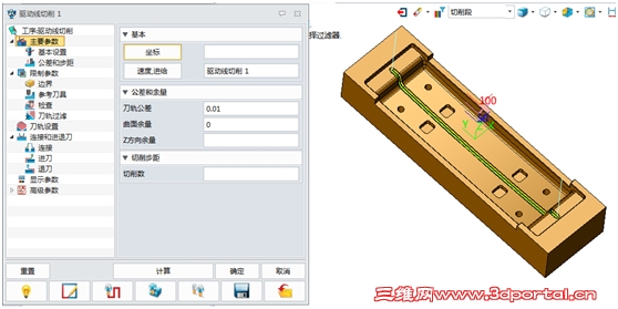

       再选择加工刀具R1(图5),其它使用默认参数。
9 e0 o2 p. o( [/ L" c
图5 选择刀具
       点击计算刀轨得到刀轨(图6)。! z( E) ]* o8 M
图6 计算刀轨
