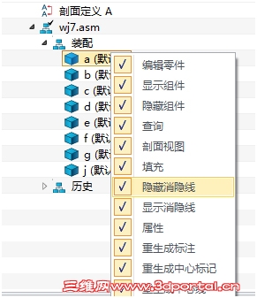

7 `* W6 I% s: v1 j: r4 r2 a       提升二:剖切视图还增加在装配树中选择子零件是否需要剖切的选项,如图4所示。- L$ P& z0 e# k( y3 x7 N
图4 子零件选择剖切窗口

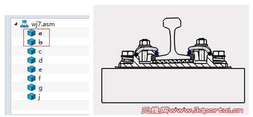

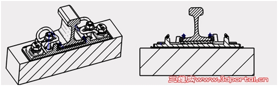

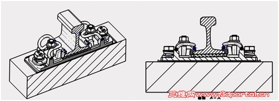

       通过设定不同子零件是否剖切,从而达到不同的效果,如图5,图6所示。
* A7 Z* A7 |$ n0 Y; A; A- f
图5 a、b零件不剖切的效果
图6 只剖切a、b零件的效果
