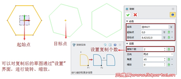

【复制】( U8 u' H0 x) ^6 e0 |3 E" B, F7 f1 G: Y
       单击工具栏“草图”→“复制”功能图标,系统将弹出“复制”对话框,如图2所示,该命令可以将草图实体按照设定目标进行单个或者多个复制,其操作方法和移动类似。

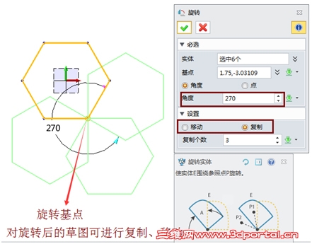

【旋转】8 B# P1 m$ ~/ v* Y0 i$ X
       单击工具栏“草图”→“旋转”功能图标,系统将弹出“旋转”对话框,如图3所示,该命令可以将草图实体围绕一个基准点进行旋转。; g6 @8 d- Z6 m" N  l4 F4 [

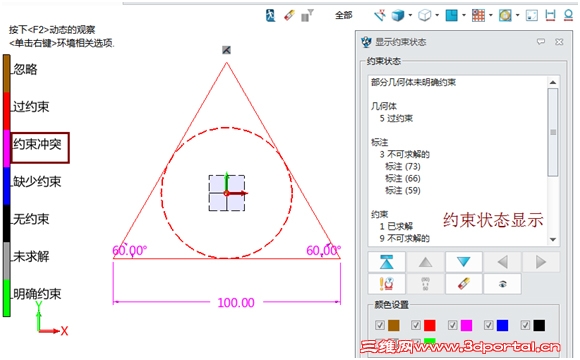

【约束查询】
1 T5 U8 S! x# u       单击工具栏“查询”→“约束状态”或者“约束”→“约束状态”功能图标,系统将弹出“显示状态约束”对话框,如图4所示,该功能将显示当前草图的约束状态,同时草图几何体也以相应的颜色显示。) R9 f6 r! @; T4 k. g% M
9 X4 C7 j7 w3 i) ]
图4 中望3D草图约束查询
       操作时,草图完全约束后,激活“约束状态”功能时,图形轮廓和尺寸标注均以绿颜色显示;设计师可以根据不同的显示颜色进行区分约束类型。
