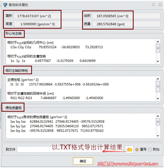

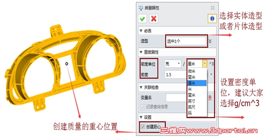

       首先,我们单击工具栏“查询”模块中的“质量属性”,系统将弹出“质量属性”对话框,选择需要计算的造型,单击“确定”按钮,系统将计算出造型的质量,详细操作界面如图1所示:5 j0 Y2 W+ @! X* _4 H8 W

图1中望3D质量属性设置界面

这里需要注意的是:8 V3 t' }2 A/ C: P" [
       第一,在中望3D中,支持对实体造型、片体造型、装配体文件进行质量计算。如果需要对装配体文件进行质量计算,在“质量属性”对话框中的“造型”选项下不做任何操作,系统将默认对绘图区所有组件进行质量计算。
" }4 Z0 R# ~2 @/ k6 x# ]* R2 I       第二,在一个装配内的隐藏和禁用组件,在求解期间将会被忽略。
8 p* H3 ~9 }+ p0 I1 n( e; ^       第三,中望3D通过质量属性命令,可直接得到重心位置,方便设计师直观地查看,在得到重心位置的同时也计算质点,这对于结构力学分析是有很大帮助的。" I. x5 _; S) O- ^* p- Y
       下图2中是中望3D实体造型质量计算的结果,设计师可以根据需要,把这些信息通过.txt文档的格式导出,方便后续查看和调用。

图2 中望3D实体造型质量计算结果
