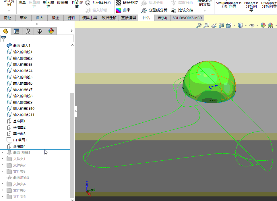

发表于 2016-12-21 00:30:26 | 显示全部楼层 来自: 中国香港
支持江兄弟做了一下。: }, Z7 h% v! N
個人覺得“可參數化”比起所謂的“過線”更為重要。; H- C& s, I% B. @7 l. `  S
SNAG-0000.png 5 m2 ~+ d  c, t1 e1 @$ o7 h. A
. o1 y( m8 A* N) K9 ^2 W
参与人数 1三维币 +10 收起 理由
不靠谱的江静 + 10 很漂亮

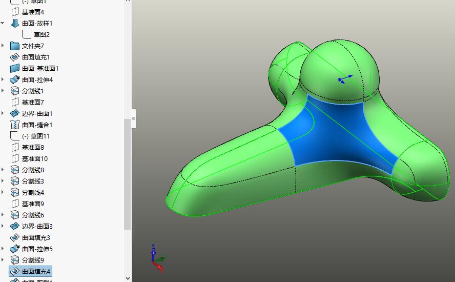

 楼主| 发表于 2016-12-21 18:17:14 | 显示全部楼层 来自: 中国浙江台州
抒怀新 发表于 2016-12-21 08:11
! g: X5 f+ Y5 r7 O& {8 Y感觉大鹿前辈总是能把问题简单化,如果能有GIF动画,那我们这些菜鸟跟着做就轻松多了
; Z6 q* J6 S- j  E. A+ V
应这位朋友要求,我先将gif动画放上吧,以求抛砖引玉
( @6 N. A5 L" \/ M8 h8 x" S3 U3 U 12.gif
6 ^  U8 k1 e' W这是特征树,高亮部分是最后一个面
. j  P4 Q/ G3 L; @  r, \- A5 R QQ截图20161221181734.jpg + Q5 r6 u  R+ O9 d$ F# a  F1 G
