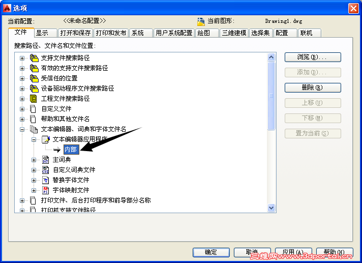

从国外来的文件,文字不能编辑,双击文字后显示未知命令“MTEDIT”   怎样解决?, l) P6 B1 D" [9 d

发表于 2016-12-22 23:12:00 | 显示全部楼层 来自: 中国广东汕头
海浪滔滔 发表于 2016-12-21 11:35
0 @% }6 R# [2 J+ l自己不能创建文字
4 d) I/ A2 k9 c, ?. @/ c
在“工具”-“选项”-"文件”-“文本编辑器、词典和字体文件名”-“文本编辑器应用程序”下,看下是否为“内部”或“Internal"。 文本编辑.png
