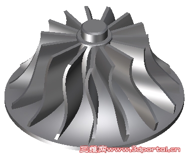

       叶轮是离心泵的关键部件,它是由若干弯曲叶片构成的。叶轮的作用是将原动机的机械能直接传给液体,以提高液体的静压能和动压能。叶轮的造型独特,而在中望3D中,仅需要通过旋转、圆周阵列、扫掠、拉伸、倒圆角等功能即可轻松完成叶轮的建模设计。在本篇文章中,小编将以图1中的叶轮为实例,向大家介绍如何使用中望3D进行叶轮设计。- g; D+ p( V4 o3 j7 A+ E( c
图1叶轮效果图

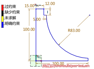

7 `- N9 @. v3 k& J( T/ n       第一步,在XZ平面新建草图,绘制如图2所示草图轮廓。
) \' I: @3 q: [2 c: I% }: ^! \
图2叶轮轴心草图

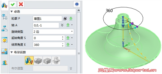

       第二步,完成草图,然后运用“旋转”命令做出叶轮轴心,如图3所示。
7 |9 a! [' F, `) x

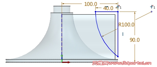

       第三步,在XZ平面新建草图,绘制如图4所示的草图轮廓。
" n0 P( S6 y+ L4 b

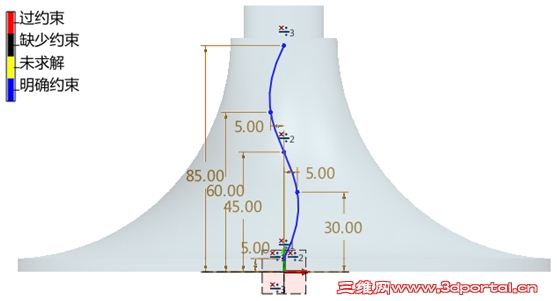

       第四步,新建偏移XY平面85距离基准面,然后在此基准面新建草图,绘制如图5所示尺寸轮廓。
3 U3 ~6 i4 t8 Q$ U1 {  b
图5草图

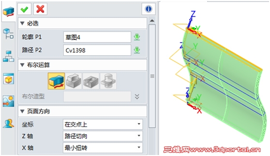

       第五步,运用“扫掠”命令构建叶片,注意轮廓选图5草图,路径选图4草图,如图6所示。& f" n% S. O. {  |1 J! c( p
图6 扫掠生成叶片

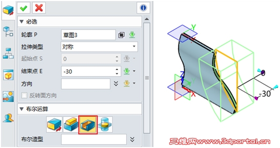

       第七步,运用“拉伸”命令布尔减运算切除叶片多余部分,如图8所示。% C5 c5 W9 Y; k8 p
图8 叶片构建

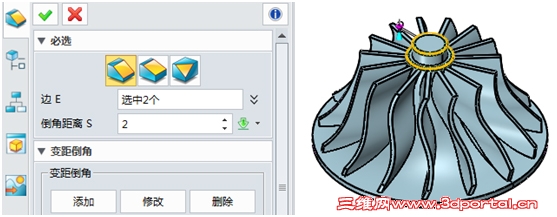

       第九步,最后倒角处理和叶轮添加金属颜色,如图10所示。% }  b& k+ M" x
图10 倒角
