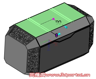

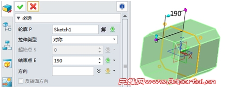

       第一步:在XZ平面新建草图,绘制如图2尺寸草图,然后进行草图拉伸,选择对称类型,距离190mm,效果如图3所示。2 ]/ }) l, S4 E/ T, d- p4 I
图2 草图
图3 锤子基体

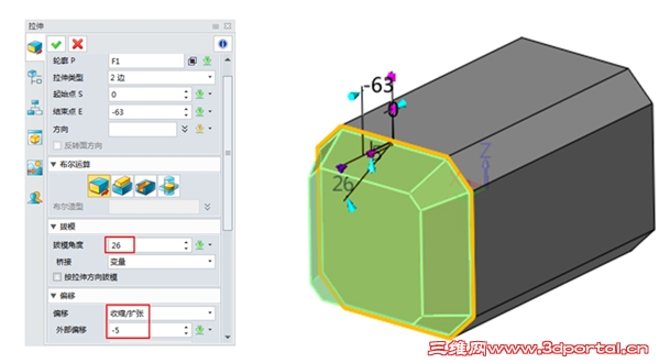

       第二步:选择基体左边面为轮廓进行“拉伸”命令,距离-63mm,拔模26°,外部偏移-5mm构建左翼基体,如图4。3 y$ L3 u4 [% [0 @& |) p' B- @+ \
图4 拉伸

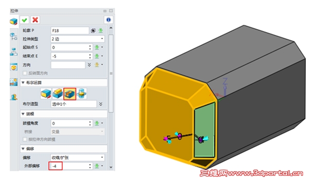

       第三步:选择斜面为轮廓进行拉伸命令,距离-5mm,外部偏移-4mm,进行布尔减运算构建凹槽,在其它3个面重复以上步骤生成同样效果凹槽,如图5所示。
( H! }$ v9 p7 t5 B3 [* g
图5 拉伸切除体

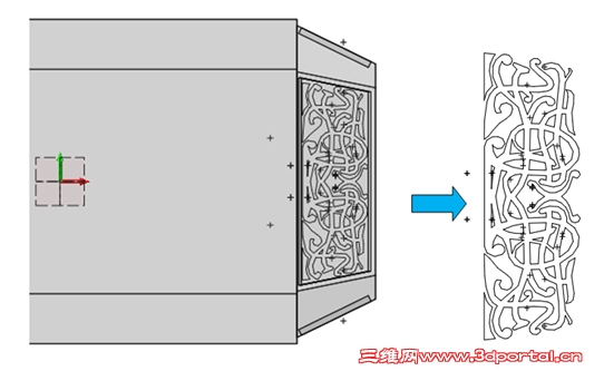

       第四步:在YZ平面新建草图,绘制花纹草图,如图6所示。# A; C/ O' ]& O* N4 Y
图6 花纹草图绘制
       第五步:完成草图进行拉伸命令,启始点-80mm,结束点选择斜面,如图7所示。
9 V% h" F: x3 r
图7 构建斜面花纹

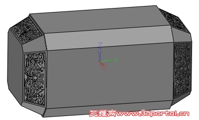

       第六步:运用“阵列几何体”命令,圆形方式阵列生成其它三个面花纹,如图8所示。 7 j4 e5 o5 E) ~* K8 \4 D
# J  G! \7 w0 y1 O  C8 @9 x7 Q
图8 阵列花纹
       第七步:运用“镜像”命令,选择XZ平面镜像生成完整基体,如图9所示。9 d6 b4 }, S! V6 Y  N# z  `2 S
# L1 [! t$ g4 q
图9 镜像实体

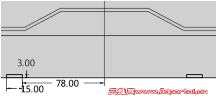

       第八步:在YZ平面新建草图,绘制如下图10所示尺寸,运用拉伸命令切除基体,构建2mm深槽,如图11所示。* [) K% X. _, w! g
图10草图
图11拉伸切除槽

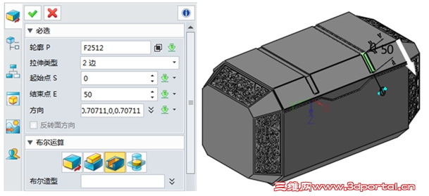

       第十步:继续选择槽端面,运用“拉伸”命令,距离50mm,构建斜面上的槽,如图14所示。$ Z" Y) ]8 n- Y! [6 k
图14斜面槽构建

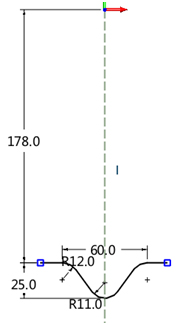

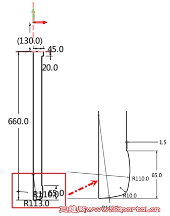

       第十一步:构建圆柱体(R=65, H=10) 在基体顶面中心,在XZ平面新建草图,绘制尺寸如图15所示,运用“旋转”命令构建如图16手柄。
# r3 Z2 @/ ^9 s2 ?
图15 手柄草图尺寸
图16 手柄

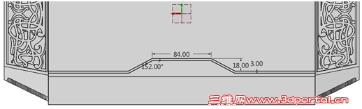

       第十二步:在YZ平面绘制如图17草图, 运用“投影到面”命令,把曲线投影到手柄面上,如图18所示。, P/ v$ K1 }1 l
图17 草图
图18 投影曲线

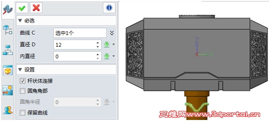

       第十三步:运用“连接”命令,把手柄上曲线组合成一条, 然后运用“杆状扫掠”命令生成直径12圆杆,如图19所示。2 ^% q3 \1 D& p2 I
图19 圆杆

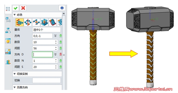

       第十四步:沿Z轴方向阵列圆杆, 然后布尔减运算切除手柄构建凹槽,最后倒R=3.5mm角,见下图。+ w6 U4 u4 R# T$ k1 j
图20 阵列和布尔减运算

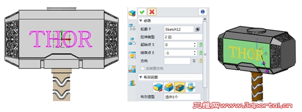

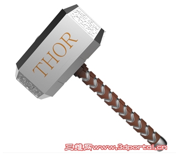

       第十五步:运用 “预制文字”命令创建logo,然后拉伸字体切除基体创建logo效果,如图21所示。& e" [1 m# v) C4 Q/ I
图21 logo

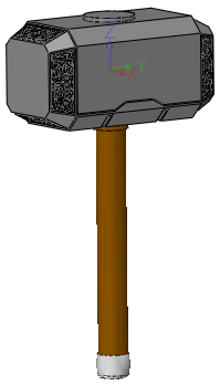

       第十六步:打开内置 KeyShot 插件,然后对产品进行渲染,效果如图22所示。, |& S# q; e( ~$ \5 g
图22 渲染效果图
       至此,我们就完成“雷神之锤”的建模设计了。在整个设计过程中,我们通过中望3D的草图绘制、拉伸、旋转、圆柱体、阵列几何体、杆状扫掠、组合等常用命令就轻松地完成了整个产品的建模操作。本次实例中所运用的拉伸命令,是产品设计过程中最常运用到的功能之一,特别是在建模设计方面起到了非常关键的作用,因此,掌握并灵活运用拉伸功能,能够帮助设计师提高设计效率,达到事半功倍的效果。2 v8 x7 v5 |: h. [1 b$ F
