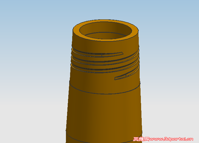

各位大神,这个螺牙怎么在mc9.1中加工啊,,用的是车床上挑牙的车刀,三轴的加工中心

发表于 2017-1-8 11:23:01 | 显示全部楼层 来自: 中国广东东莞
用全圆铣削啊,这个是可以设置的多大的外牙啊?

发表于 2017-1-9 10:33:21 | 显示全部楼层 来自: 中国江苏无锡
提取边界,3d外形
发表于 2017-1-9 11:33:28 | 显示全部楼层 来自: 中国江苏苏州
楼上正解!

lyd_2005 发表于 2017-1-9 10:336 k3 p6 a& z9 [# n5 |( _
提取边界,3d外形
* m1 i0 ~" n2 f% b$ @: o* m这位大大,可否把图档发给小弟看看啊,感激不尽啊

mill  thread
发表于 2017-3-10 09:43:38 | 显示全部楼层 来自: 中国湖北荆州
可是这个有锥度啊,旋转轴直径怎么设置啊,希望师傅指点。
发表于 2017-3-13 01:32:29 | 显示全部楼层 来自: 中国广东深圳
这个车床也可以加工。用g32螺纹进刀,螺纹退刀8 s7 ~9 ^. w. R) N( z
