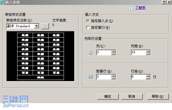

看图吧,里边比较直观一点.然后告诉我得怎么调解一下表格参数.谢谢.- U! t; N  j8 ?4 H1 c

我设置成这样子
我设置成这样子

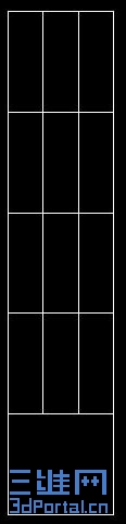

可是在插入时候会变成这样,高始终不对
可是在插入时候会变成这样,高始终不对

发表于 2006-10-20 22:24:24 | 显示全部楼层 来自: 中国江苏常州
你的行高设成6了,改成1试试
发表于 2006-10-20 22:47:51 | 显示全部楼层 来自: 中国重庆
你把行高设成了6,当然是这样长宽不协调,
" Y# Q" E% b( N* ?" P你看清后面的单位了没有??

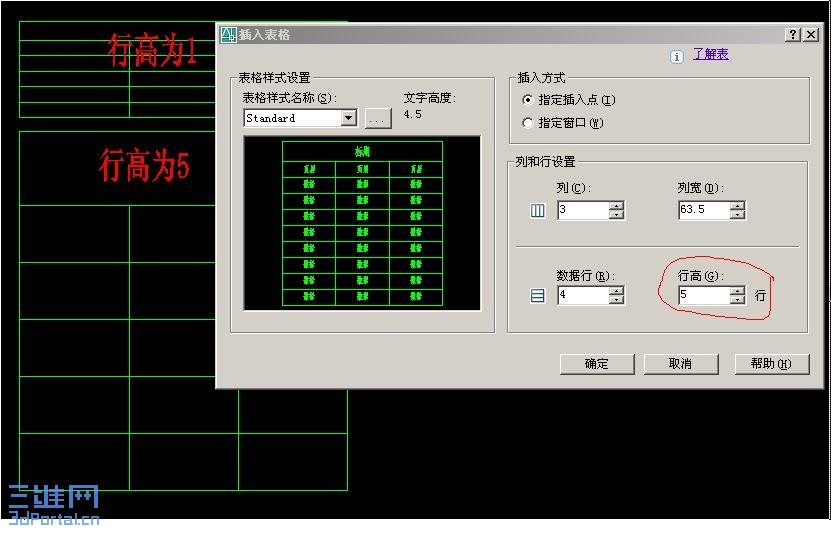

我用的是2006啊,,你说我设行高成了6怎么啦?有什么不对么?是什么单位.我想设列宽是15,行高是6,三行三列的这么个表格,
发表于 2006-10-21 13:00:13 | 显示全部楼层 来自: 中国辽宁丹东
这就是区别。注意行高后的单位是“行”即几行,不是mm。8 U0 \6 V! Q; V7 L% L6 F& a
0 w/ v, D" W% ?, `" f) _: U4 R另每一行的高度与字体大小有关。

将行高改为1,再将列宽设得大一些!这里的行高不是尺寸,而是CAD跟据咱们设的文字的高度,自行设定的,是按行算的!
