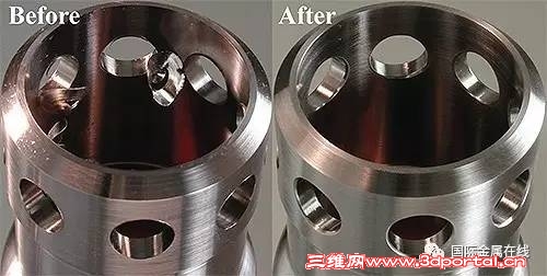

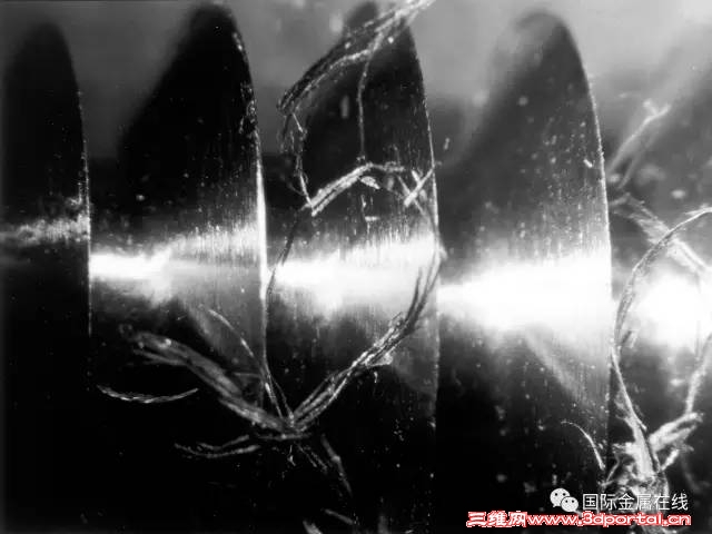

毛刺---在金属行业奋斗过的人一定对它不陌生,在金属制品加工过程中,它是无处不在的,不论你采用多么高级的精密的设备,它都会伴随产品一起诞生。所谓毛刺,主要是材料的塑性变形而在被加工材料加工边缘生成的一种多余的铁屑,尤其是延展性或者韧性较好的材质,特别容易出现毛刺,而恰恰毛刺问题又是金属加工行业到目前为止工程师们无法解决的难题之一。
4 O( X* X: N+ x: [) Y+ O
+ {( s8 p  z' n5 t- o5 {' C金属加工过程中的毛刺类型主要有飞边毛刺、尖角毛刺、飞溅等不符合产品设计要求的一种突出的多余的金属残余部分。对于这个问题,到目前为止还没有一种有效的方法能够在生产过程中将其杜绝,所以为了保证产品的设计要求,工程师们只有在后道的去除方面下功夫,到目前为止针对不同产品不同的去除毛刺的方法和设备已经有很多种了。

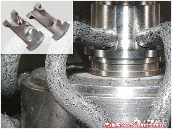

一、磨粒流去毛刺
/ _- E7 {: @# `0 |% ]' @
磨料流加工技术(AFM)是国外70年代末发展起来的一项精饰去毛刺新工艺,此工艺特别适合于刚刚进入精加工阶段的毛刺,但是对于小而长的孔以及底部不通的金属模等均不宜加工。

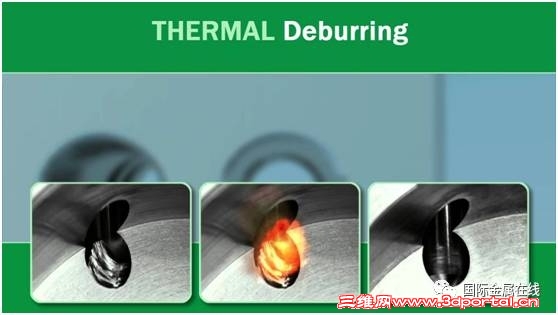

三、热能去毛刺
9 Y# N* I" D4 }; l( g0 f! F$ B
热力去毛刺(TED )是用氢氧气体或氧与天然气形成时混合气爆燃后产生的高温将毛刺烧掉。是将氧气和氧气或天燃气和氧气通入一个密闭的容器内,经火花塞点火, 使混合气在瞬时内爆燃放出大量的热能而去除毛刺。但工件经过燃爆燃烧后, 其氧化粉末会附着工件表面上, 必须加以清洗或酸洗。
