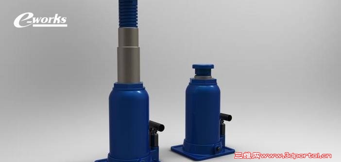

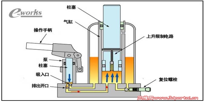

千斤顶分为机械千斤顶和液压千斤顶两种,原理各有不同。
! Q* R  o+ q3 w1 c
从原理上来说,液压千斤顶所基于的原理为帕斯卡原理,即:液体各处的压强是一致的,这样,在平衡的系统中,比较小的活塞上面施加的压力比较小,而大的活塞上施加的压力也比较大,这样能够保持液体的静止。
6 _& r6 d9 K+ I* U4 g8 S0 H
所以通过液体的传递,可以得到不同端上的不同的压力,这样就可以达到一个变换的目的。我们所常见到的液压千斤顶就是利用了这个原理来达到力的传递。
. ?2 a: Z9 A* `6 r8 L * c4 g4 p0 J# M- M
6 x' j" R0 I/ k
* c' a/ ~! {# H4 r8 A' o0 L8 M
机械千斤顶采用机械原理,以往复扳动手柄,拔爪即推动棘轮间隙回转,小伞齿轮带动大伞齿轮、使举重螺杆旋转,从而使升降套筒获得起升或下降,而达到起重拉力的功能。但不如液压千斤顶简易。
