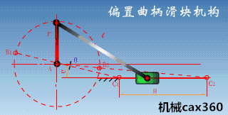

04 铰链四杆机构的演化
曲柄滑块机构:用曲柄和滑块来实现转动和移动相互转换的平面连杆机构。
