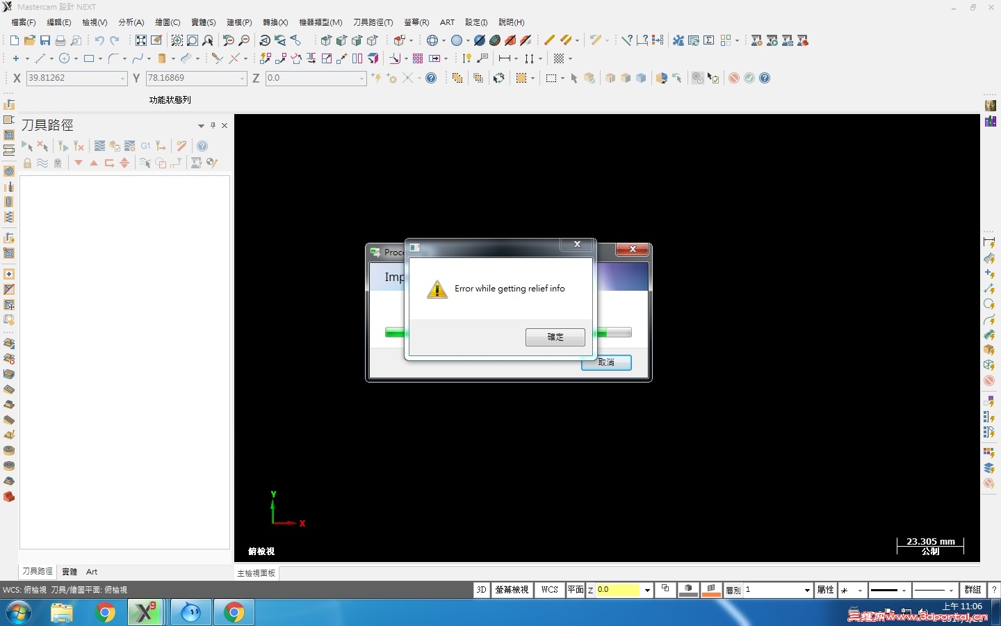

版上各位大大新年快樂 小弟不才" S# l6 Y5 p  O" Z
最近開始想自學浮雕 無奈遇到將圖片導入mastercam時ˊ都會發生錯誤 希望有ˋ遇過的版大可以指點一下 3 B3 k6 |6 A2 j, M6 C: y( _
感恩不盡   N) f- v2 o( c4 F

楼主的问题应该是选择的图片有问题,还有就是发现一个问题最近的插件汉化都只有繁体版的,总是繁体版的先出?难道内陆无人?悲哀了。

; V& B0 [6 x) F  c8 _5 I可是大大 我是用windows自帶的那張無尾熊的圖片 隔壁同事的電腦也是我灌的MC就都沒問題4 p/ ^( {: w4 L# _

图片发来试试1 V  M! D1 |* y, I& V7 K7 t

不知道楼主解决没有,我的跟你出现问题一样,我的已经解决了

還沒 求大大

( Q/ z* n! f. }; v! H你查看一下设备管理器,是不是通用串联总线控制器里,是不是有感叹号的驱动,删除就好了。应该是你以前装Mastercam 早期版本驱动没卸载造成的,) O5 D+ _+ w- j* \9 Q# q. m) R
