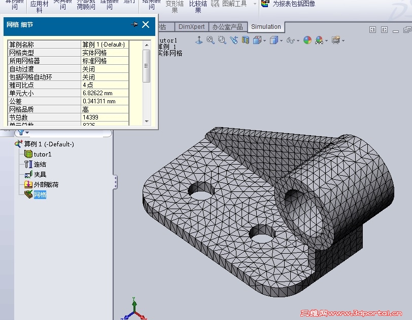

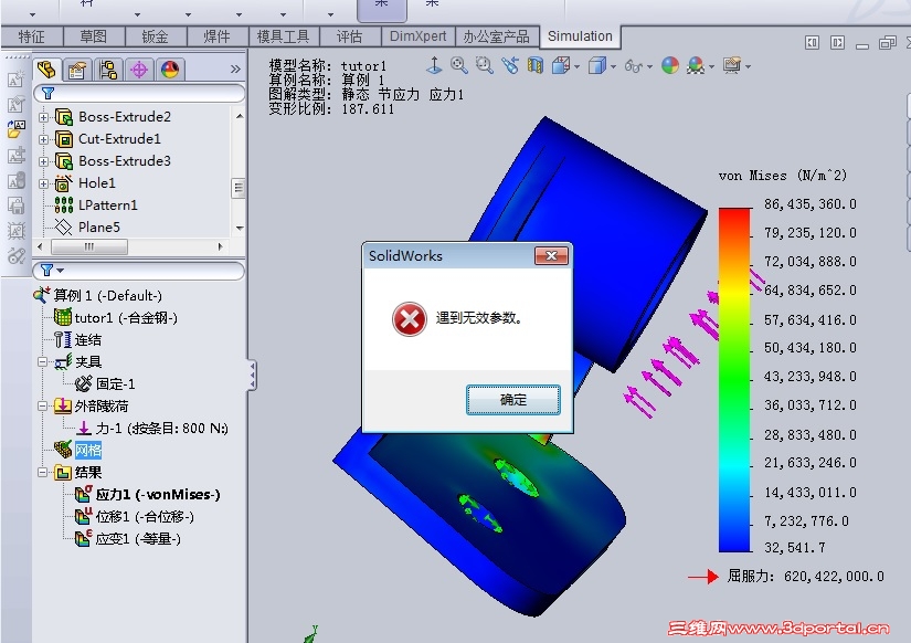

请教大家问题:sw进行有限元分析,网格划好后,查看细节,却提示“遇到无效参数”。" c" R, I9 k6 I3 u- Y4 ~
请求指教
. N# h4 _: F0 M* W1 j
 楼主| 发表于 2017-2-3 14:12:35 | 显示全部楼层 来自: 中国河北唐山
查看细节:

 楼主| 发表于 2017-2-3 15:20:37 | 显示全部楼层 来自: 中国河北唐山
终于找到,解决之道如下: 2 k# @: [( M2 t8 n- z( L/ l, `! N
win+R打开运行,输入regedit进入注册表编辑器
3 H8 [9 p( T8 f9 w, s3 b: u/ q$ b0 {. m8 r
2.在注册表中找到HKEY_LOCAL_MACHINE\SOFTWARE\Policies\Microsoft\Windows\Installer,没有右键
* Y, }& k, ]. g  v( O3 G, Q! [$ y, P$ ?- w  n
window文件夹建一个项,命名为Installer. r: x# `. A2 W# ]9 R) `6 @: N( f
3.在Installer上新建一个Dword值,32位即可,名字为“RemappedElevatedProxiesPolicy”,右键新建文0 c2 n, C' J- C& Q- C1 d- g! S6 C( y
! I8 ^- l/ Y9 T* l: H
件修改,设值为1
3 S8 I; l, u0 P- {: x4.打开自己原来的安装包,setup,修复,单单修复solidworks即可3 g: ^# U0 ]) a
5.修复完成后打开solidworks,可以发现工具-插件里的插件已经齐全了,toolbox也可以正常使用了,
/ L0 X9 [# c5 ~6 `2 z, N
2 v* q8 g2 k& G将“RemappedElevatedProxiesPolicy”的值改为0,这个bug就修复了。- H' h  t- i- \* ^9 Q9 p8 O
阿帕奇 + 3
 楼主| 发表于 2017-2-3 15:24:23 | 显示全部楼层 来自: 中国河北唐山
解决后:# Y8 l9 }1 I+ C- A' Y

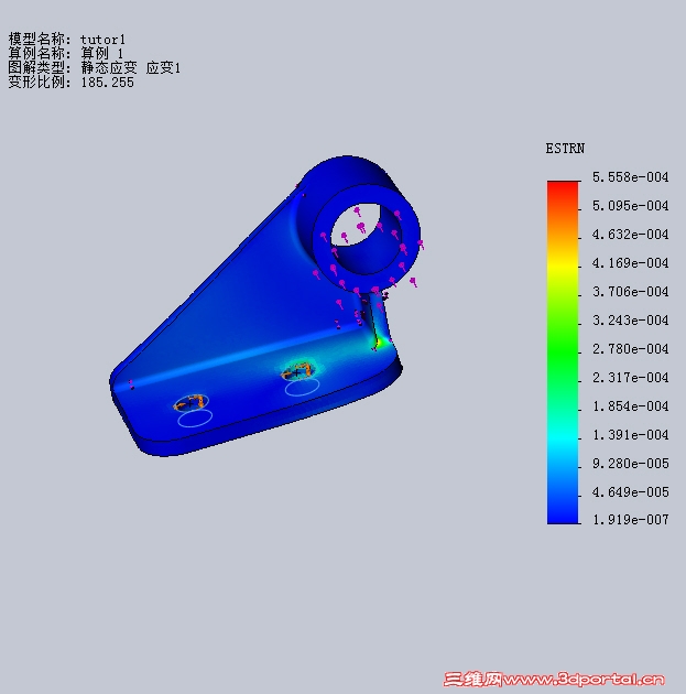

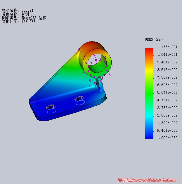

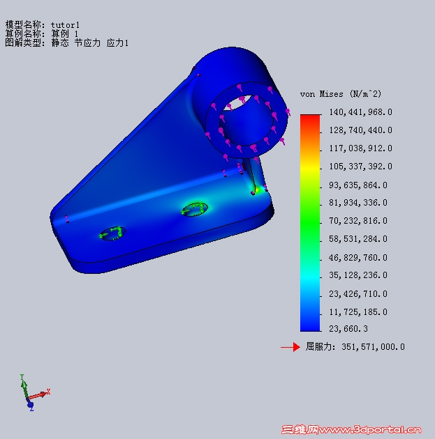

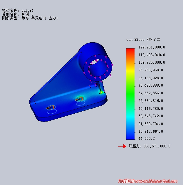

: H4 B  L6 I' s分析结果图片
9 _' h2 a8 |+ _4 c+ `% L
