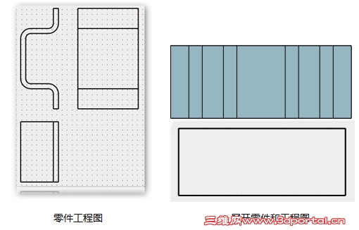

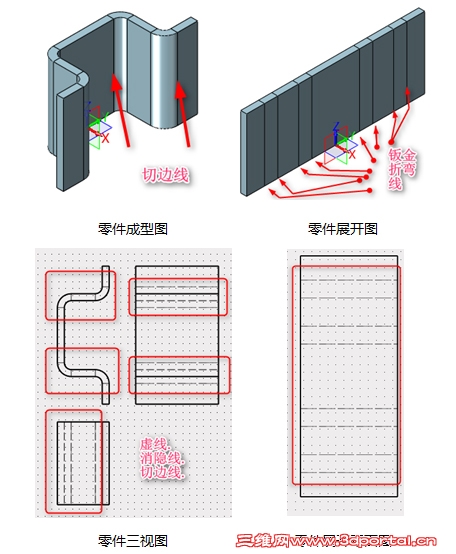

       制造型企业在钣金零件和装配出工程图(平面图)时,经常会遇到这样的问题:软件按照机械制图原理默认出图的方式,会显示消隐线、折边切线等,而这些线却会影响到工程图的识图效果,特别是当这些线条数量很多时,还会让图纸看起来比较凌乱。如果我们要在CAD软件中通过手动操作来删除这些不需要的线条,虽然可以达到画面简洁的效果,但是操作起来的话会比较繁琐,特别是在图形比较复杂或是装配零件较多时,带来的删除工作量也是非常大的。在本篇文章中,小编将以钣金工程图为例,向大家分享中望3D的一个实用技巧,解决上述的线条显示问题。
5 K8 p7 L# G! v' {) n       如下图1的零件所示,这些线条在钣金生产图纸中会影响视觉效果,在大型的装配工程图和复杂的钣金件工程图中,也会严重影响了车间工人识图的效果。( p8 l' c  s+ w4 G4 d" a* l: q
图1 零件效果图

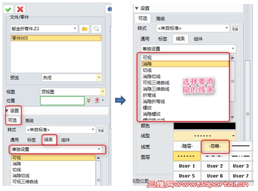

       因此,工程师们就需要把一些不需要用到的线条,通过处理,让其在工程图中不要显示出来。下面为大家介绍中望3D实用的解决方法:4 h- ]* t6 I( Y( m% V$ p7 e
       在工程图插入视图时,在菜单的“设置”选项中选择“线条”-“单独设置”,然后选择要消除的线条类型,最后选择“忽略”,操作可参照图2所示的指引。另外,在视图属性里也可以实现这样的设置功能。
# l2 L; M2 T. ^" q1 M. H
图2 插入视图的设置

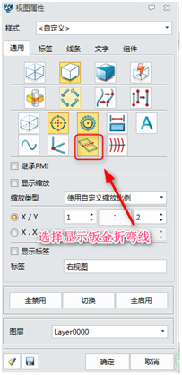

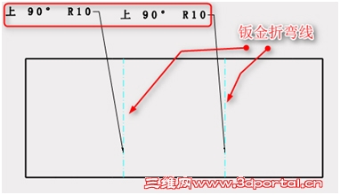

       如果需要显示钣金折弯线条时,我们可以在“视图属性”里做出如下图4的选择,即会出现钣金折弯线了,效果如图5所示。  T9 `  Z; F) v9 \3 E6 |' b  J) W0 l
图4 视图属性
图5 钣金折弯线效果图
