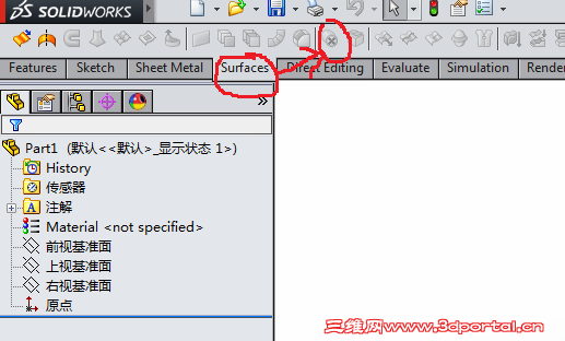

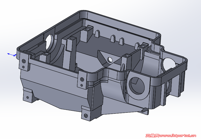

http://file:///C:\\Users\\Administrator\\AppData\\Roaming\\Tencent\\Users\\86156046\\QQ\\WinTemp\\RichOle\\_4`C5]Y6SP0AMZ0R06`JHTU.pngSW进行特征识别时,进行手动识别,明明点的孔的面,有的孔能识别,但是有的识别后,显示此特征不可压缩。有什么方法解决。 _4`C5]Y6SP0AMZ0R06`JHTU.png 2 C, x7 c- ^" L4 h
发表于 2017-2-7 10:58:31 | 显示全部楼层 来自: 中国辽宁盘锦
你是想去掉孔吗?
& j1 p. d1 Z; F; p- B- k可以如图里选择删除面
发表于 2017-2-7 11:28:15 | 显示全部楼层 来自: 中国上海
特征识别也只能识别简单的形状,楼主这种形状就够呛了

不想删除,只是想把这个箱体识别到SW模型

是的,用手动都不可以,哎不强大

$ O  X- k* g- A+ H0 m即使都识别出来,也不会有你想所期望的那种历程树的
( r' q% l6 \8 R$ r- `+ E其实这个箱体手动更改起来不麻烦

' N6 ^  m' q+ k( j- T如果特征识别技术那么强大,还会有同步建模技术的市场吗
