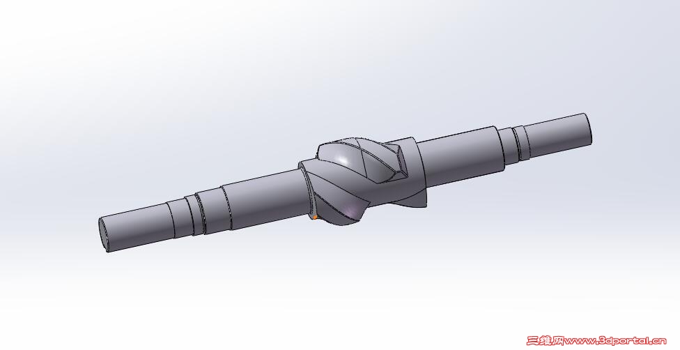

[求助] 螺旋转子编程

2017有个高级旋转开粗,这功能可以满足你,不过这功能计算有点慢
发表于 2017-2-23 17:08:22 | 显示全部楼层 来自: 中国江苏苏州
定轴开粗,再用两曲线渐变或平行于曲线精加工就OK

+ P3 v" e: B$ i) @3 x4 V3 f请问怎么用渐变  或平行于曲线加工
