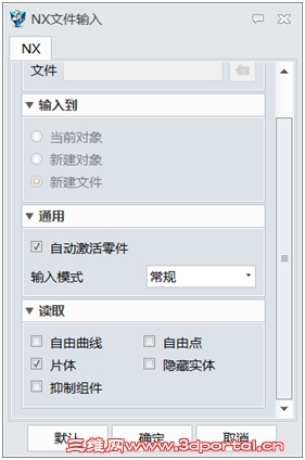

       如下图2中的NX文件的设置选项,有允许打开NX文件“隐藏实体”等各类选项。
7 }$ Y7 f. x" z; s& o0 \8 q  c7 C; @( f0 @
图2 NX文件输入

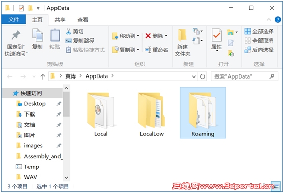

       运行后,系统会打开AppData文件夹(图4),我们进入“Roaming”文件夹。
0 W9 g4 @0 I2 J" w- b
图4 AppData文件夹

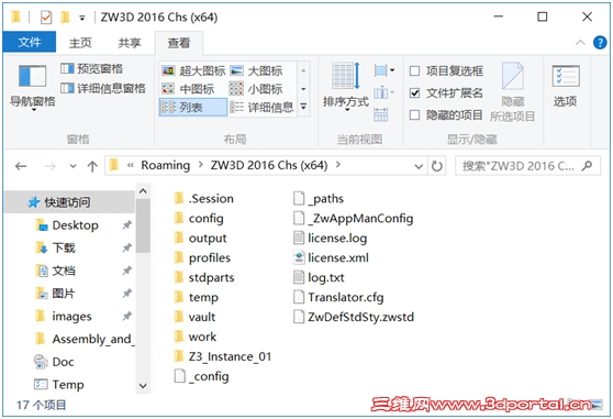

       找到中望3D对应版本的文件夹(图5)进入,我们会看到里面有个名称为“Translator.cfg”的文件。$ `' F4 b" ~$ @) B' u3 H
图5 中望3D文件夹
       这个时候我们关注一下这个文件的修改日期(图6)。8 X4 X( R( X# }1 [9 X9 D0 j) K
图6 文件修改日期

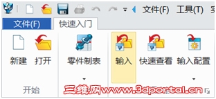

       接下来我们以设置NX文件默认为隐藏实体可见为例,介绍如何修改这些设置。首先我们打开中望3D,记住一定要通过输入方式(图7)做一次操作。
0 W) L$ O7 R& @( N9 _7 P9 X+ q
图7 输入

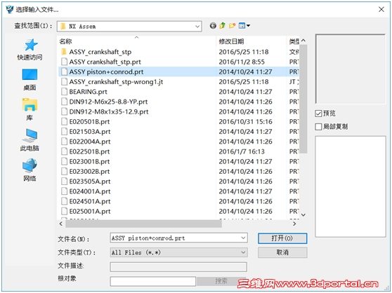

       如下图8所示,在输入里面找个NX文件双击点开。
' X$ I9 U5 N& m" N- M- e1 V7 a
图8 选择输入NX文件

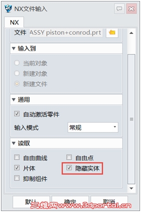

       此刻会弹出“NX文件输入”选项,默认状态下“隐藏实体”是没有选上的,我们在这里选上(图9),然后打开选择的NX文件后关闭中望3D。
  n4 g/ f, z, K
图9 选择“隐藏实体”

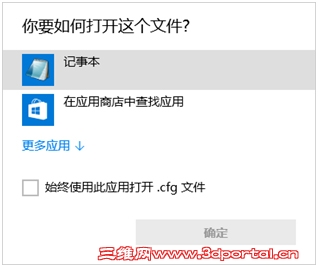

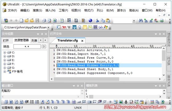

       接下来使用软件“Uedit32”或“记事本”方式打开这个文件(图11)。6 [/ V2 E4 w( i8 j9 X- F: t$ U
图11 打开文件
       打开这个文件后我们看下如图12所示中的这条信息“ZW:UG:Read,Read Hidden Entity,5,1”,后面的数字“1”代表这个选项被勾上可使用,要是关闭的话可改成“0”。   N9 H4 \% _/ D  ~0 v) p- c
图12 文件打开后的界面
       同理要设置其他类似的选项也可以使用这个方法,然后把Translator.cfg文件复制出去,拷贝到其它用户的这个目录进行覆盖就可以了。在后续的设计工作过程中,设计师们可以结合自己的需要,修改打开数据的相关默认配置,提供工作效率。2 ~% g% w( d8 _& y% T* w
