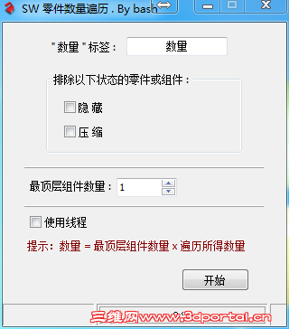

主题分类用于问题归类:
许久没发过工具了~ 发一个吧~功能:自动计算一个组件中,零件的个数。8 w( j/ K8 P6 ~4 K3 a
注:使用该功能时,请关闭相关的SW文档,最好直接把SW关了!' K( [; e! d2 Q
因为使用的是DM API !有BUG请反映~谢谢!

发表于 2017-2-27 20:55:53 | 显示全部楼层 来自: 中国江苏苏州
bash 发表于 2017-2-27 10:54
/ a) K9 }4 ^& }9 z1 b  |0 h0 f* k  a果然,2016版的DM API 不再线程安全!; d/ a" i( q' n# p. U$ E
使用SW2016版本的朋友,请不要使用“线程”,否则会被删除原有属性 ...
. W  w+ ?6 r! {$ _$ I果然如此,谢谢楼主,盼楼主早日更新版本!!
 楼主| 发表于 2017-2-27 10:55:17 | 显示全部楼层 来自: 中国广东佛山
正确的使用办法:先用SW把组件打包一份出来,然后再修改。
 楼主| 发表于 2017-2-27 10:54:45 | 显示全部楼层 来自: 中国广东佛山
' m. a& y( b$ `( y) C4 v& V使用SW2016版本的朋友,请不要使用“线程”,否则会被删除原有属性。/ L7 Z( R, f( G* |3 V8 g
这个我在下个版本中会修正,自动判断是不是2016版好了!
