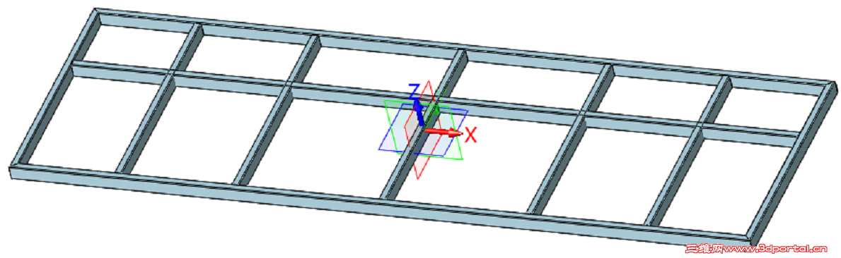

首先,我们先创建如图1所示的支架。8 q4 Y& N. ^: q3 }' k# k4 q
1.png ( Q2 H' h2 `, V: B' @. U2 C3 g( o3 T! R3 c
图1 支架

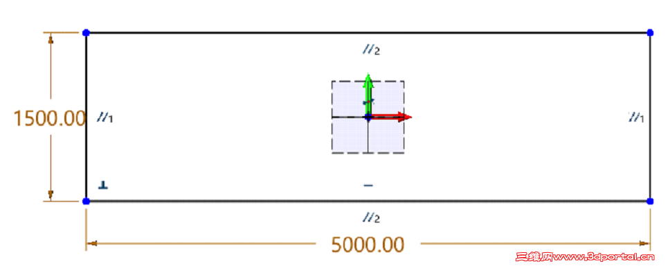

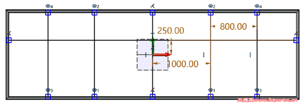

1 }. _6 \& w) F- Q; s⦁        创建草图,并用结构构件功能做出最大框架,如图2所示。  G4 `# y- c. n( b0 W) o. d  I
% [1 D. b, d8 ^' j) k( I+ b图2 创建草图7 I9 I8 a8 _& q# \- B, E! z& I3 {! H

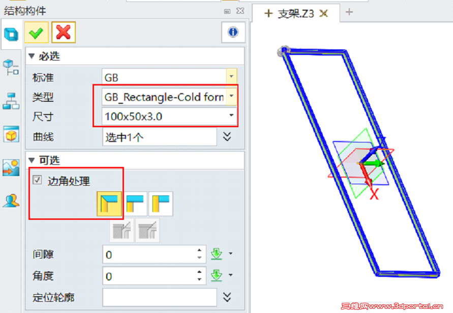

第二,生成结构构件,如图3所示,注意构件使用GB-Rectangle-cold form类型,尺寸为100*50*3,勾选边角处理终端斜接。$ {3 Q& {% F" D- Z/ m7 f# ?9 ]* m6 j
1 h2 H5 K! D7 m0 k. t4 ~5 j图3 生成结构构件7 ]; I0 U# z9 N6 k1 }  r& }

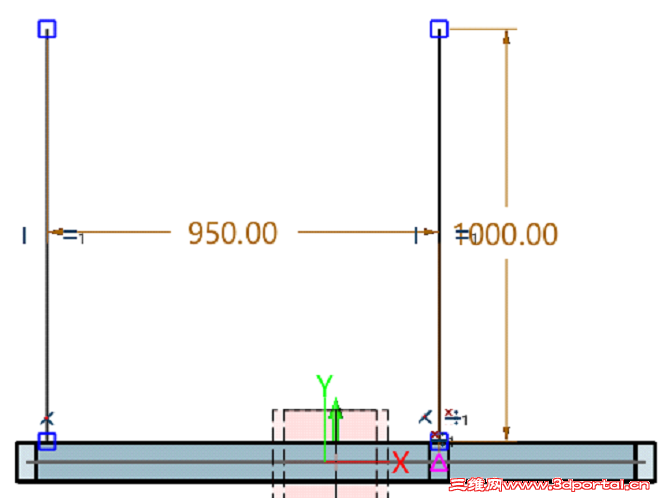

第三,创建草图2,并生成结构构件,如图4所示,构件使用GB-Rectangle-cold form类型,尺寸为100*50*3,得到图5结果。
7 n/ ~! {8 r" e2 K: k, B 4.png
3 \' {7 {+ D& ~图4 创建草图2

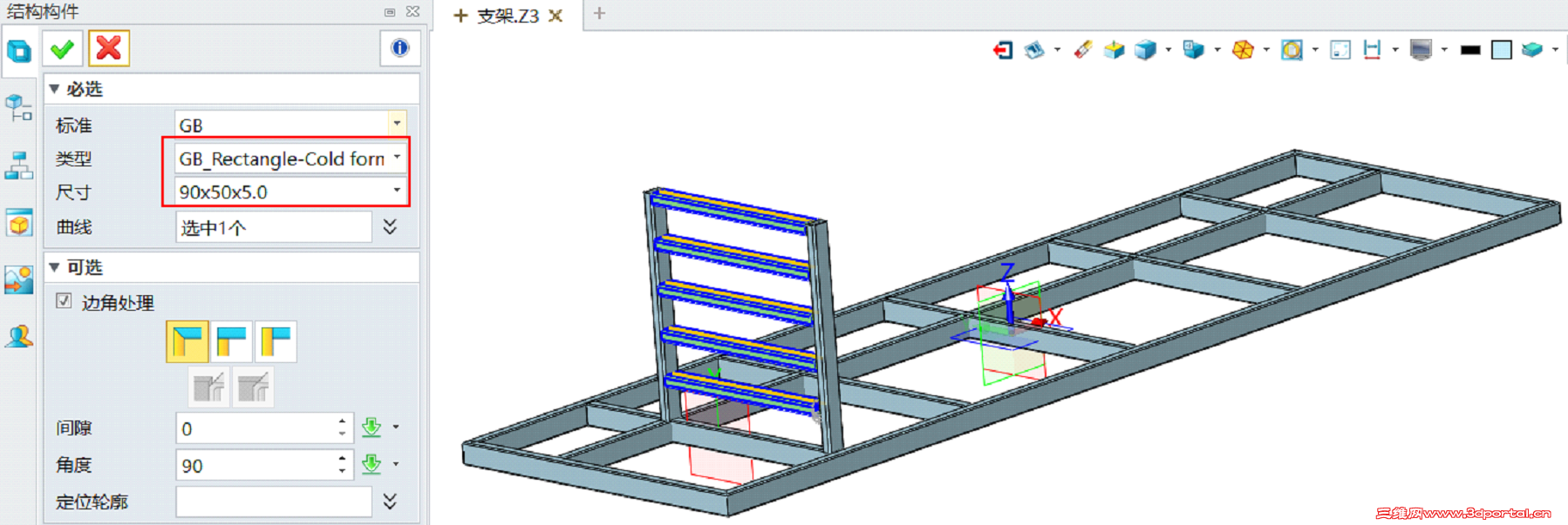

/ g8 H; K) K4 l& I1 r. p6 i 5.png . [" m: W( B  ~7 R
图5 结构构件

' Y4 N( ~7 H) j' R( o# l+ E) }构件使用GB-Rectangle-cold form类型,尺寸为90*50*5,如图7所示。5 b& M/ v& D1 X0 r3 Q- K
' Y2 C7 ?4 K  d" h图7 结构构件) ?: U4 I6 e* X7 K3 p! T' W

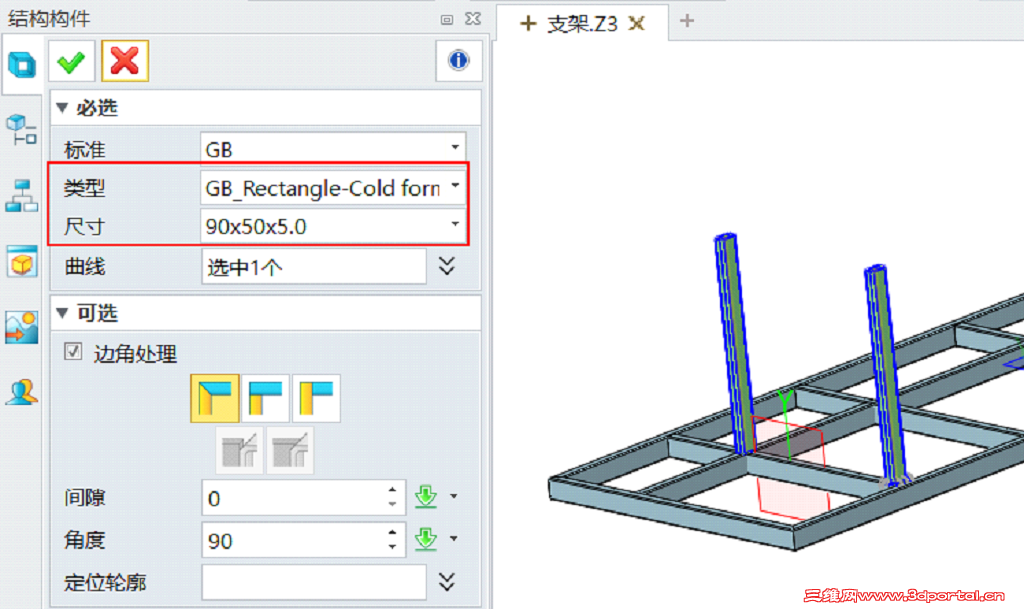

第五,创建草图4(图8),并生成结构构件,
' X: w. _4 O9 l) u. ~& m 8.png 0 k& K% G$ m1 R2 Z6 i
图8 创建草图4  p/ q5 y9 n/ U6 y
构件使用GB-Rectangle-cold form类型,尺寸为90*50*5,如图9所示。

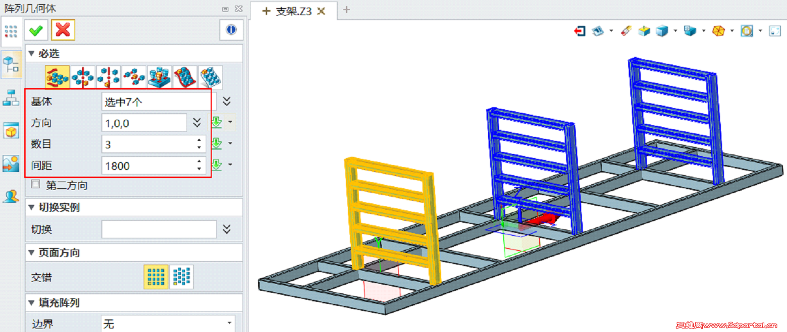

1 J' B9 d) N' J8 M  M3 L第六,对步骤四和步骤五创建的构件使用阵列功能进行阵列操作,阵列为3排距离为1800构件,如图10所示。
6 e) l! q$ e: X- T图10 阵列

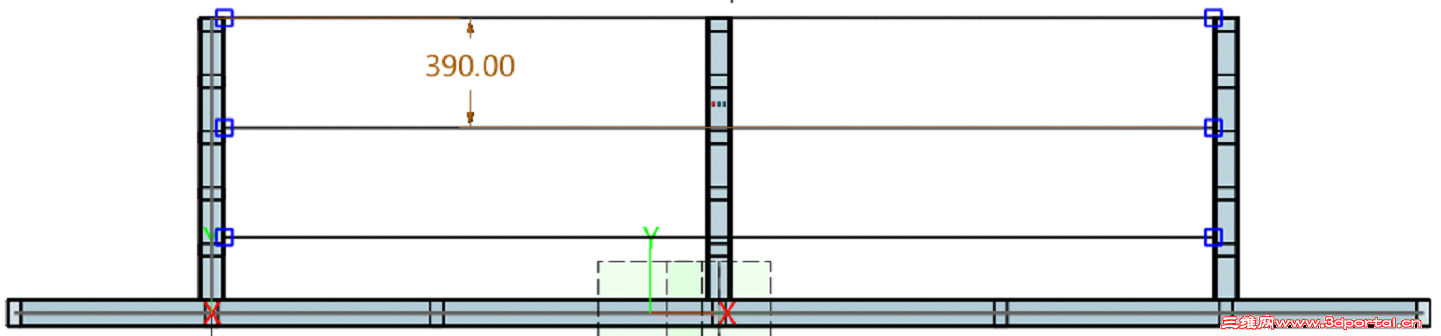

8 I" [/ B0 [# l7 N  C/ U& V第七,创建草图5(图11),并生成结构构件,9 I2 k: i$ e0 I0 @: h0 Y$ m0 t
11.png 5 D7 g* `* T3 @  T: m7 [
图11 创建草图5% n9 A: O# c( ~$ P# i. V4 j; s2 `
构件使用GB-Rectangle-cold form类型,尺寸为90*50*5,如图12所示。

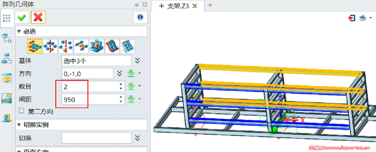

: o& t( C+ x4 h# r5 w5 i: e. ^* o第八,对步骤七创建的构件使用阵列功能进行阵列操作,阵列为2排距离为950构件,如图13所示。6 {/ [# I$ R. N
# ?) j3 H- V0 |9 Z1 v. |5 v& |图13 阵列

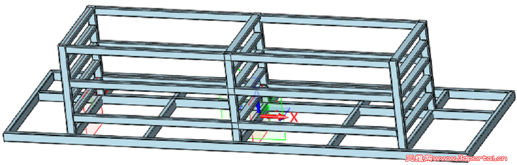

, R. G( ?* s; `2 M最后就得到下面图14所示的支架效果图。" o& y- V- A/ q
14.png 2 w2 n9 p0 j# k* `: d6 H
图14 支架效果图0 ~+ A& u& r6 m% p* N4 S8 p! @

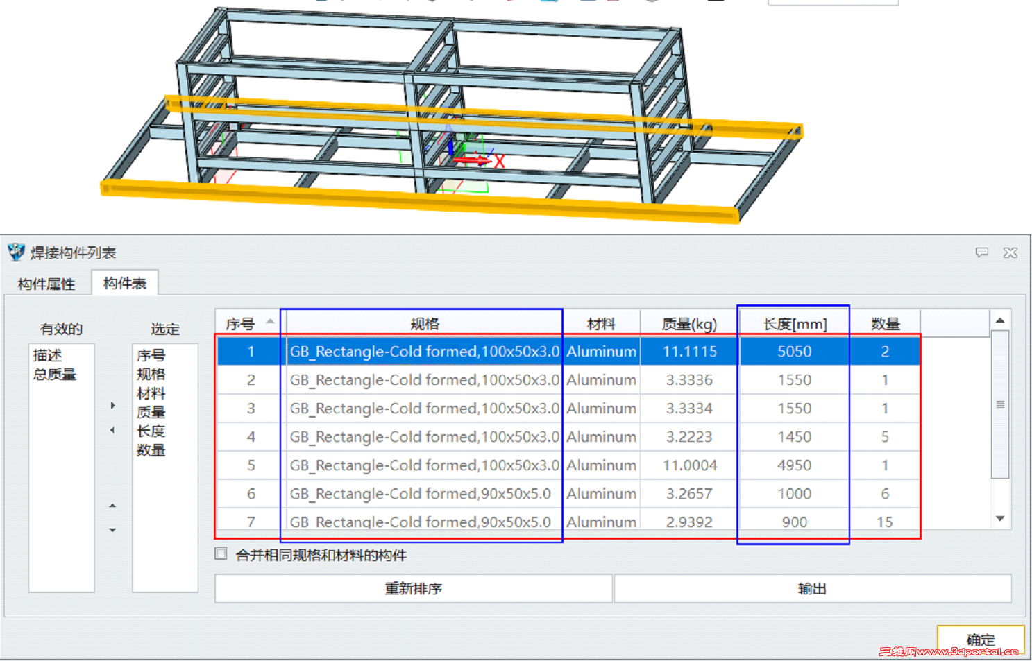

最后我们使用焊件切割表功能来统计不同型材和长度及相同型材的总长度。下图15是不同型材所有规格的统计结果,+ J1 |; s4 n" n: Q
15.png 3 q8 a! D, x& V. Q" u
图15 不同型材长度的统计结果
$ c0 a# u! c4 L+ @如果要统计相同型材的总长,只需要勾选合并相同规格和材料的构件,就可以快速统计出来,如图16所示。
- b- K. L9 j+ H/ L 16.png
2 s0 u6 d* \, R& N. v: X0 |9 l9 M图16 相同型材长度的统计结果
