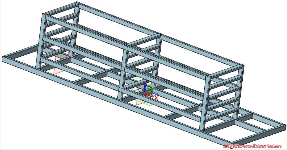

       做结构设计的工程师在工作中都会遇到一个问题:就是模型设计好之后,需要统计不同规格、不同长度的型材长度及相同型材的总长度,方便后续开展对应的采购工作。一般情况下,工程师们都是按照图纸一根一根来数,从而达到统计目的,可这样不但麻烦,也容易出错。中望3D2017版中焊件模块的焊件切割表功能,就能实现自动统计,帮助工程师们解决这个繁琐且易出错的问题,下面我们来看看具体是怎么样实现的。
) R/ w. D; I9 J+ h5 M. Z$ @       首先,我们先创建如图1所示的支架。' e& T0 r- i% x' Y2 k& }4 P
图1 支架

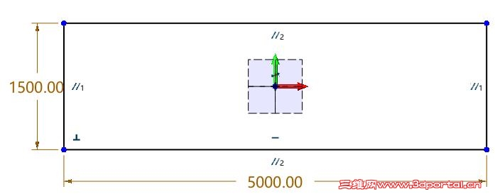

       第一,创建草图,并用结构构件功能做出最大框架,如图2所示。
4 B1 h* x$ @7 {+ C/ M+ g4 t
图2 创建草图

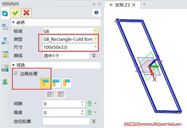

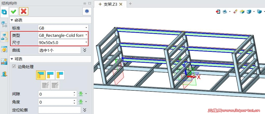

       第二,生成结构构件,如图3所示,注意构件使用GB-Rectangle-cold form类型,尺寸为100*50*3,勾选边角处理终端斜接。
7 N  T$ I  |! W
图3 生成结构构件

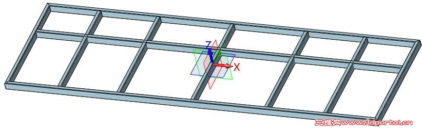

       第三,创建草图2,并生成结构构件,如图4所示,构件使用GB-Rectangle-cold form类型,尺寸为100*50*3,得到图5结果。
2 J- u$ g$ }5 o  H" }0 X: f
图4 创建草图2
图5 结构构件

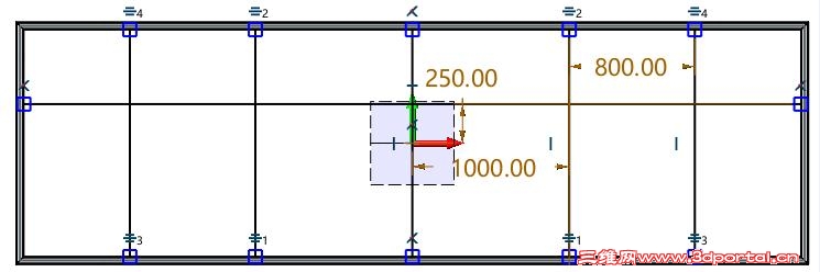

       第四,创建草图3(图6),并生成结构构件,( ]: y1 O5 N, ~, v9 j; V
图6 创建草图3

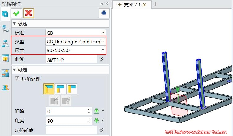

       构件使用GB-Rectangle-cold form类型,尺寸为90*50*5,如图7所示。
% G1 f, O4 W3 }( ?; e( a* B
图7 结构构件

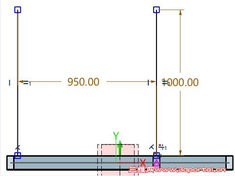

       第五,创建草图4(图8),并生成结构构件,7 X7 L8 }- q; A' }8 Z  g
图8 创建草图4
       构件使用GB-Rectangle-cold form类型,尺寸为90*50*5,如图9所示。' j* k5 W/ T+ x: d7 ?9 Y+ a: \

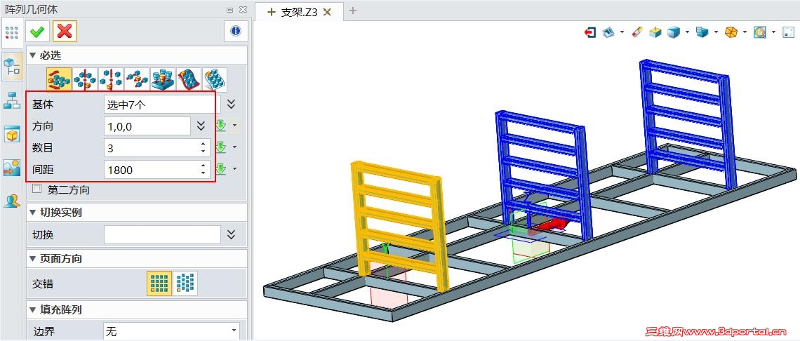

       第六,对步骤四和步骤五创建的构件使用阵列功能进行阵列操作,阵列为3排距离为1800构件,如图10所示。# n; C$ ~% |+ x
图10 阵列

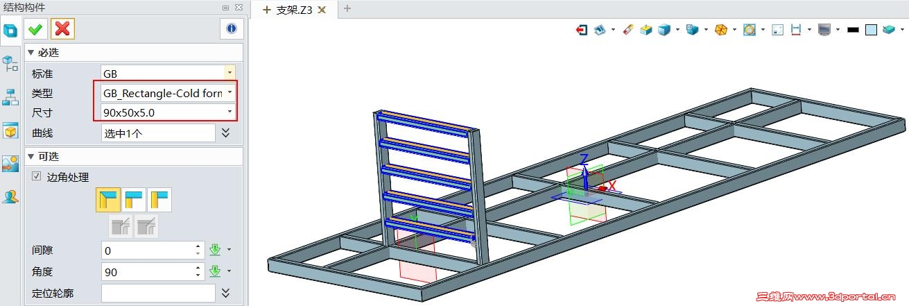

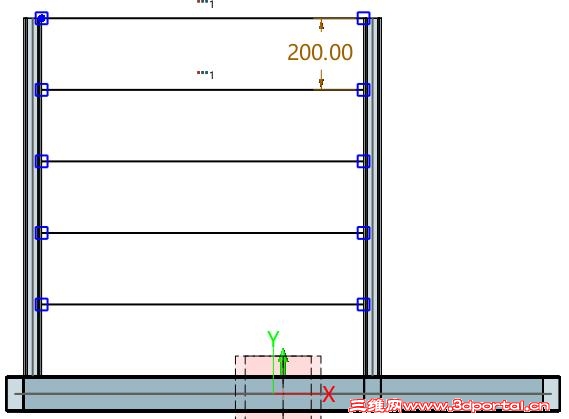

       第七,创建草图5(图11),并生成结构构件,
1 Y/ r  ]; `5 t, q0 _
图11 创建草图5
       构件使用GB-Rectangle-cold form类型,尺寸为90*50*5,如图12所示。
% `( U- j5 _; m5 o
图12 结构构件

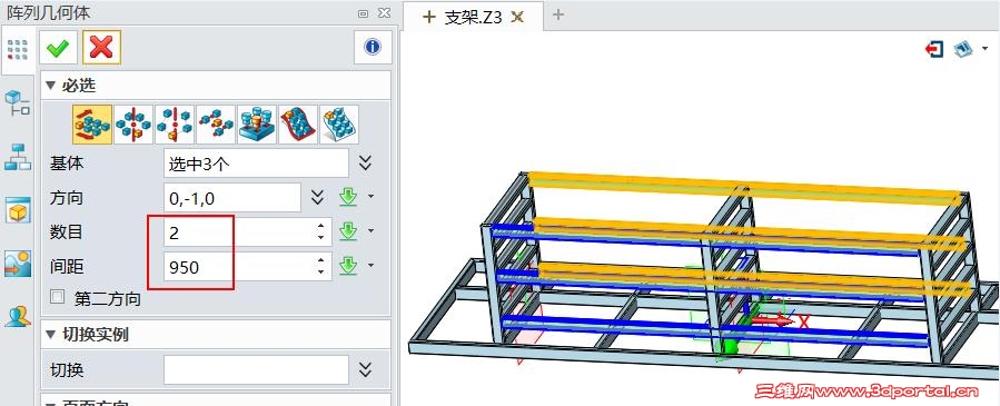

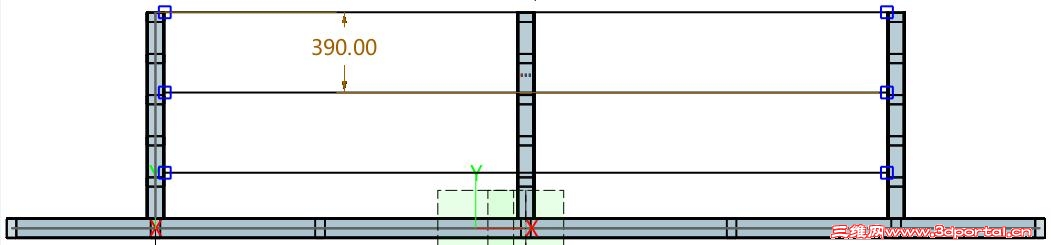

       第八,对步骤七创建的构件使用阵列功能进行阵列操作,阵列为2排距离为950构件,如图13所示。
: d& @# h  [$ L% f* F
图13 阵列

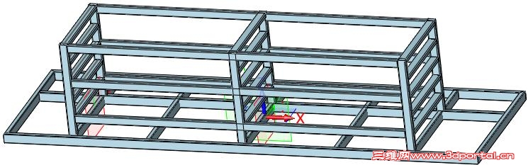

       最后就得到下面图14所示的支架效果图。; n4 K  g& O6 d/ R4 @
图14 支架效果图

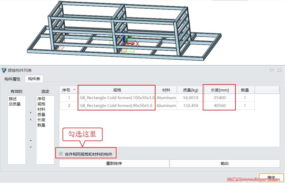

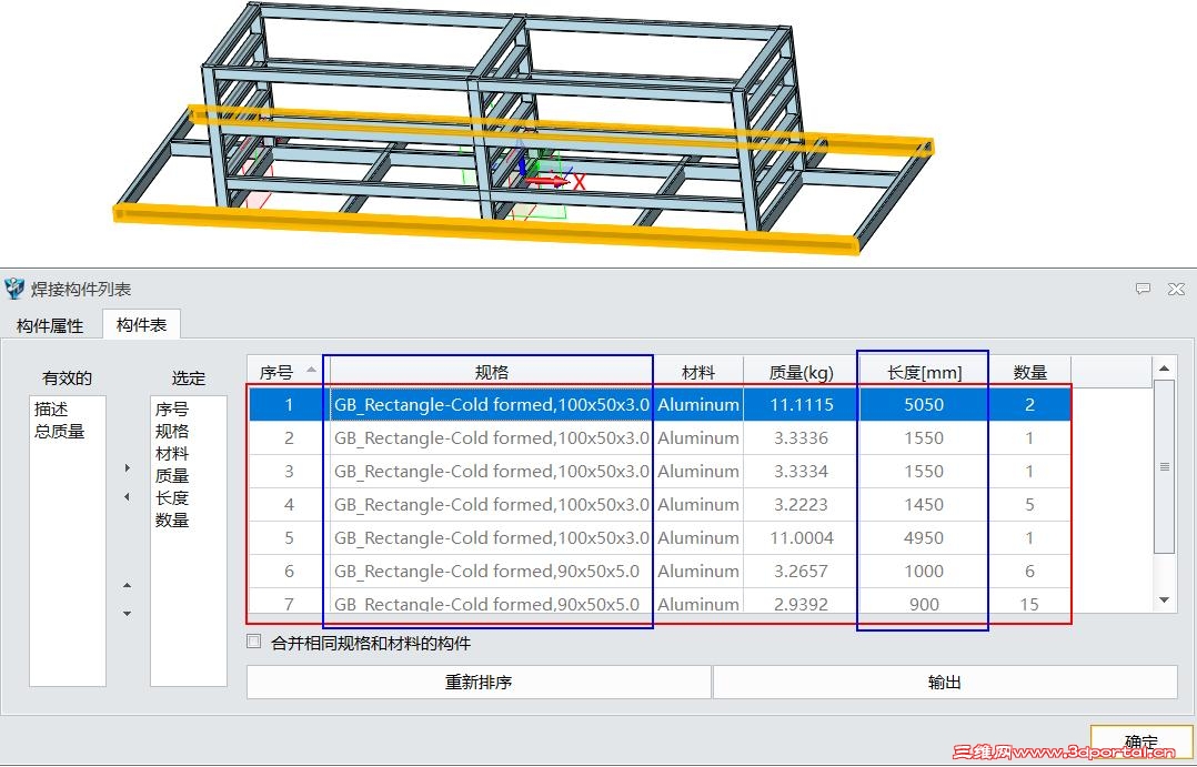

       最后我们使用焊件切割表功能来统计不同型材和长度及相同型材的总长度。下图15是不同型材所有规格的统计结果,
/ B5 Q/ |# t* H3 B
图15 不同型材长度的统计结果
       如果要统计相同型材的总长,只需要勾选合并相同规格和材料的构件,就可以快速统计出来,如图16所示。
  x3 Y" s4 ~! K" x) }
图16 相同型材长度的统计结果
