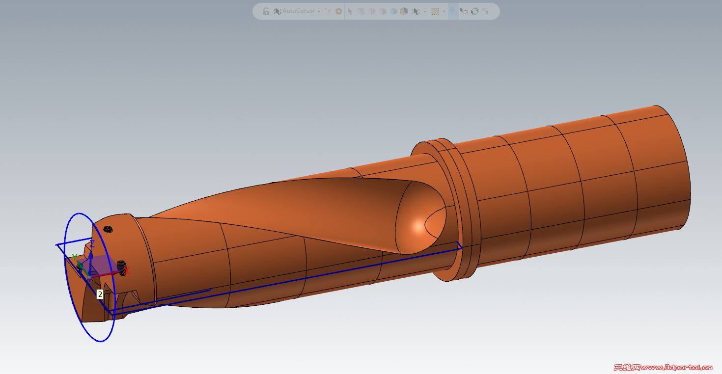

自己设计的一个U钻,用四轴加工,大家看看开粗刀路合理吗?

发了两次附件上传不了,郁闷,大家帮忙看看,互相学习

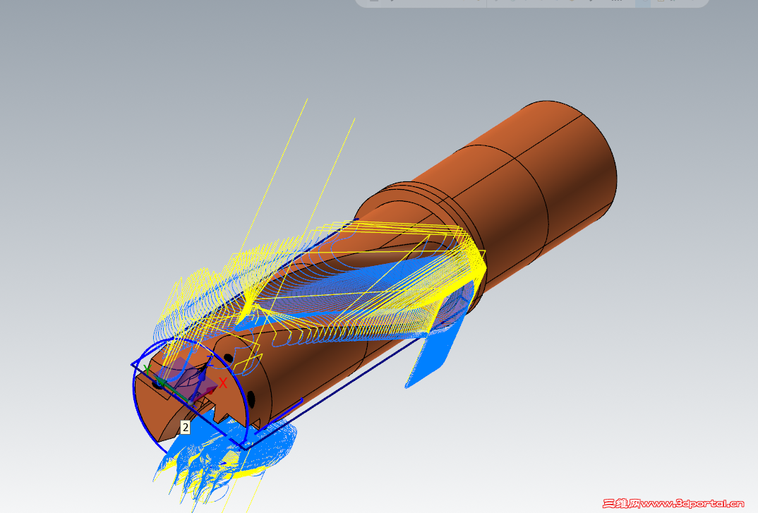

发表于 2017-3-2 18:30:56 | 显示全部楼层 来自: 中国广东东莞
刚性够吗
发表于 2017-3-11 14:58:45 | 显示全部楼层 来自: 中国四川成都
1.什么材料
. K; c" o2 N/ E1 _0 Z6 D2.建议热处理
发表于 2017-3-12 10:46:51 | 显示全部楼层 来自: 中国上海
为什么要自己设计呢。有什么特殊要求吗。
发表于 2017-3-12 14:02:20 | 显示全部楼层 来自: 中国河南洛阳
模拟时发现撞刀了。这个刀路多是用铣刀端刃加工,刀具受力很大,容易断,尽量还是用侧刃铣较好。
