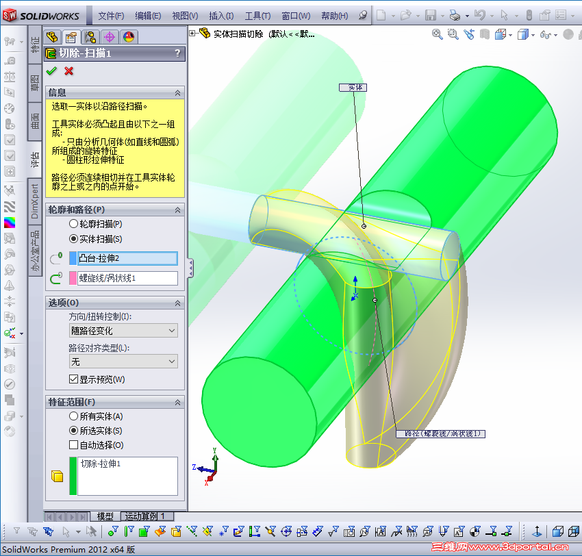

此工件要求是用D12的铣刀,在圆柱面上转90度形成曲面,但是无法画出和实际加工出来的那样。

用实体扫描切除。. w# h& U1 H% h/ x
快照1.png   @# `# v6 U, q6 s
快照2.png " [$ i: ?: E: I4 e6 [
SW 2012 版零件: 实体扫描切除.rar (286.02 KB, 下载次数: 36)

原来如此,太谢谢了,我的是2007版的没有实体扫描切除功能。
