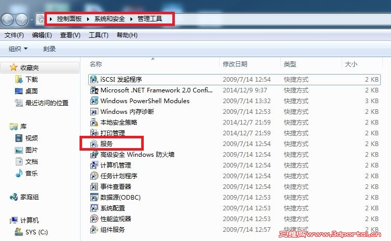

       一、打开“控制面板—系统和安全—管理工具—服务”,如图(一)所示+ v! w4 }% z/ t* Q, ^8 q+ w
6 e$ o6 C* C# n$ b9 x2 X" Z9 G8 g
图(一)

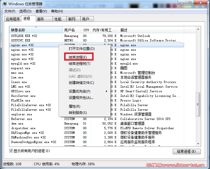

/ G+ s4 X1 v; Z2 m# d$ W       三、打开“任务管理器”(工具栏右键菜单/Ctrl+Alt+Delete键),检查是否有图(四)所示进程,如果有,请结束这些进程,如图(五)所示
% ^2 i- e# w: ~% F
, G- h: x& I( X; y$ |1 x
图(四)
8 \1 H: n; n3 D; |) T
3 W; n8 p; x/ y0 z
图(五)

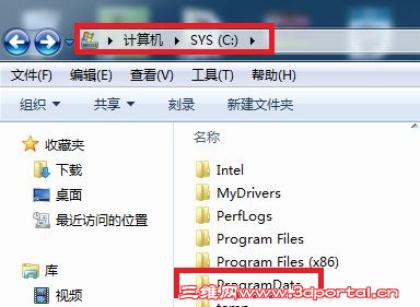

7 s* w3 w" K3 N       五、打开“计算机(资源管理器)”中找到图(六)红框所示路径C:\ProgramData
+ t4 N- R- M" s& U$ @! z7 l
- W1 p0 `& b+ U! m* L* i5 |
图(六)

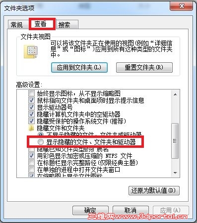

       注意:若看不到ProgramData文件夹,请点击“工具--文件夹选项”,在“查看”中打开隐藏文件显示,如图(七)、图(八)所示
/ i: e0 @% h$ b) \+ l5 ?& l
. s' h4 j) ]0 A$ w
图(七)
" D9 X  m0 `- P7 _- l% }' l
0 D' ?* H, {% ]+ o6 T5 W9 I
图(八)
