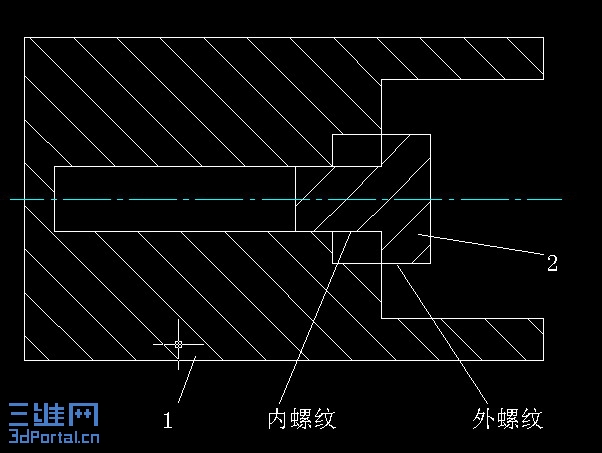

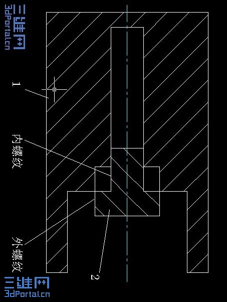

想设计一个自动拆附图中件2的东西,件1和件2用螺纹连接。. q/ g2 c# M0 Q8 B" S" y
打算将件1夹在车床的主轴上,然后将尾座上的顶丝换成一字刀头松开螺纹(大体这么个意思,说多了跑题),现在的问题是这一步之后怎样把件2钩出来,谁能帮我想想) f! i3 p7 |7 }1 n8 ^; \
注:1.件2和件1均为铝件
. y/ Q* R4 k5 y) h2 A+ r* E  2.批量拆卸,不用人工参与

图画的不确切- m3 _7 O$ t' h; q! I: L
理解你的意思是这样吗?, v% [2 P+ n. B9 X8 A
件1和件2是螺纹连接。
5 q3 r! s" X3 k  t$ x' _1、件1和件2用螺纹连接后夹在车床的主轴上# N% s, S3 N% C/ ]3 C, {6 S7 U
2、用机床尾座上的顶丝(换成一字刀头)8 P; R0 e9 V0 _, d5 A
3、松开螺纹  D7 ~5 V, V4 P* m9 q+ |
4、取出件2

楼主,你是想用车床的旋转,而尾座上的一子刀不动,靠他们之间相对转动而把件2取出来?件需不需要加工的
/ J# i4 E7 H3 h$ `这样不是有几个问题
# V  H8 s1 P# y0 U, L7 h7 f" n1:效率低(如果是数控车床的话还过得去)6 {' y$ B- J% n; @/ w- {9 x% u
2:一字刀不好对件2
! f, A- X1 j, i) g1 O你要沟出来的话,就一子刀外加个比件2大的圆筒不就可以了

3 q  |2 H+ v8 s% ]$ M! m3 S2 ]2 h是这样的,件1和件2是用螺纹拧在一起,需要分开
" p9 W/ a' [' l, v9 ~为了自动拆卸,才把件1装在车床主轴上
8 f. D# u) L4 H; A# B现在就是没想好怎么把件2钩出来

不知件2是否还有其他的作用.如果允许,件2加工成大头带内六角孔的形状,这样用自动紧螺纹工具就可以方便的退出

我这个设备是专门拆卸的,件1和件2不可能再改了  a, }2 {* ^! ~( w/ U% W
我打算做一个类似指甲剪的东西

很简单的问题,不要放在车床上,放在钻床上不就可以了吗
$ {' R% [1 _3 i; o' x( H# y相当于也就是说把你的专用设备立起来用,,件2不就自己掉下来了吗
% b) y; F6 X; @& n+ i怎么样,很巧妙吧7 g& ?4 S( ^/ A) p8 b% N% ?/ f

) I* R7 Y5 S' w可是我是批量自动化拆卸,
) ~& ?& X; U" }; }/ J* l件1从斜坡上滚下后用卡盘夹紧后自动拆卸,* E$ s) I6 g/ ?+ Q2 O3 {0 [" p7 t
要是竖起来批量生产就比较困难吧

一字刀外套弹性圈,一字刀工作时涨大,一字刀完成工作退出后弹性圈夹住件2带出!仅为概念设计,具体结构需根据机床及工作情况来定!

可是我是批量自动化拆卸,% G" P" X4 Y/ _: Z5 Y
件1从斜坡上滚下后用卡盘夹紧后自动拆卸,/ i# Z4 v0 G9 q" K% M+ L& ~" d& e4 o
要是竖起来批量生产就比较困难吧 " x+ Q- Y% z  b' _7 S6 y4 A1 s
* y+ L; l2 O3 s1 c0 G% T9 f
/ q) g- i$ }  g9 E/ p% y
- D* y& B* s! F) J/ c* G其实是一样的,你可以做一个快速夹头夹住就可以,也可以做成气动的,更方便,更实用,完全可以实现大批量生产.谁有更好的办法可以交流一下

可以这样设计:在拆卸件2的一字刀头部套一个空的橡胶吸盘,外面用气管连接至一个电磁阀,采用真空把件2吸出,抽真空时,橡胶吸盘的平面压在件1的台阶面上,形成密封腔体,待两件分离时,控制真空阀动作抽真空就可以将件2吸出,推至后位时,电磁阀切换,用压缩空气将件2吹出。也可以分成二步,先分离二工件,在用吸盘吸出。这些可以采用PLC程序控制。就可以啦!包你又快又好啊。我的邮箱:nende@163.com

你这样一来是不是太麻烦了,成本太高,而且维护等要求太高,感觉不太实用.

+ z+ ~0 b! h: }' K5 o+ Y' n想问一下!件1的中心孔是不通的吗?
% u9 s& M' E% n
! l. m% i0 U/ m! Q
是啊,不然就简单了
