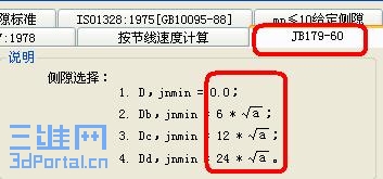

Z=176     M=28      精度等级    级9-9-8-De      JB179-60

发表于 2006-10-21 20:34:02 | 显示全部楼层 来自: 中国山西太原
JB179-60 侧隙 D  Db Dc  De (Dd 记不清楚了),他们是按照中心距计算的 !

发表于 2006-10-25 10:04:41 | 显示全部楼层 来自: 中国北京
4楼,应用的是哪个软件,传一个

发表于 2006-12-6 15:27:53 | 显示全部楼层 来自: 中国江苏苏州
原帖由 jsjdygs 于 2006-11-23 21:23 发表; d1 Y! v3 a5 @. ~9 i( n
固定弦齿厚 Sc=38.84mm,偏差:D(0.00) E(-0.090)4 X3 i3 p5 f, w' F, m
固定弦齿高 Hc=20.93mm
7 z1 @- \" I+ V" `, |
- P8 }* K; K  e1 J+ C* m
楼上的固定弦齿厚和弦齿高是对的,但偏差有问题,都加工到零位就变成无侧隙传动了。我的计算是:
3 R" p. u7 d3 c4 e! _) A4 f$ e上偏差:-0.72mm,下偏差是-0.9mm。照这个加工应该不会出问题。
发表于 2006-12-10 11:45:34 | 显示全部楼层 来自: 中国山西太原
谢谢版主的指正。我刚发现,原来楼主用的是老标准,我误以为是现行的偏差代号了。9 z" b9 L, n) ]! I  ~
(将老的“De”误作“D-E"了)
