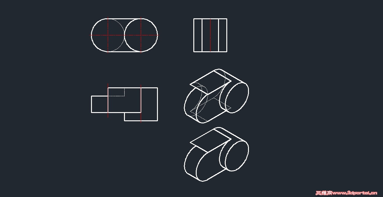

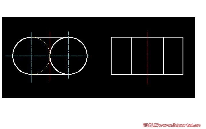

[推荐] 补画俯视图
发表于 2017-3-14 10:01:03 | 显示全部楼层 |阅读模式 来自: 中国江西鹰潭

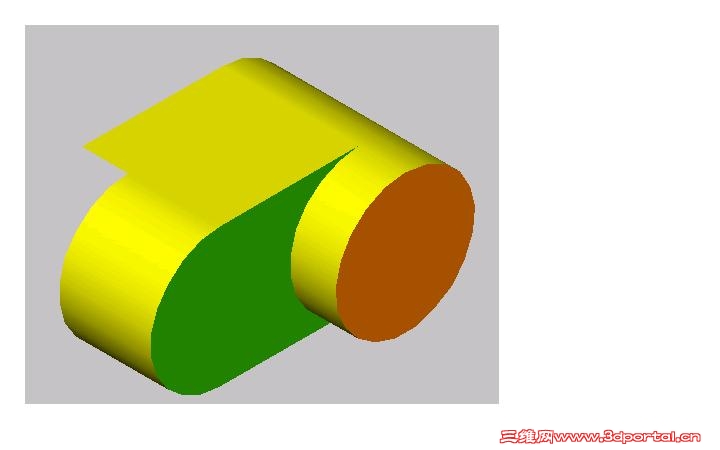

 楼主| 发表于 2017-3-18 00:16:02 | 显示全部楼层 来自: 中国江西鹰潭
2楼是对的。3楼注意,两形体相切--光滑过渡是无交线的。
% T+ L' Q4 x5 J3 ^/ D: }( E尚有其它答案
