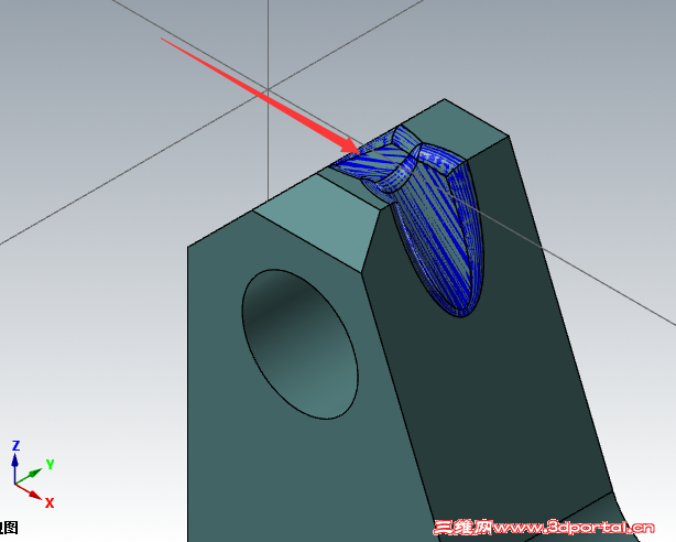

图档已上传,怎样加工曲面的表面会更光滑。
 楼主| 发表于 2017-3-15 22:35:22 | 显示全部楼层 来自: 中国江苏苏州
附上图档
020203.zip
197.64 KB, 下载次数: 34
 楼主| 发表于 2017-3-15 22:36:01 | 显示全部楼层 来自: 中国江苏苏州
截图

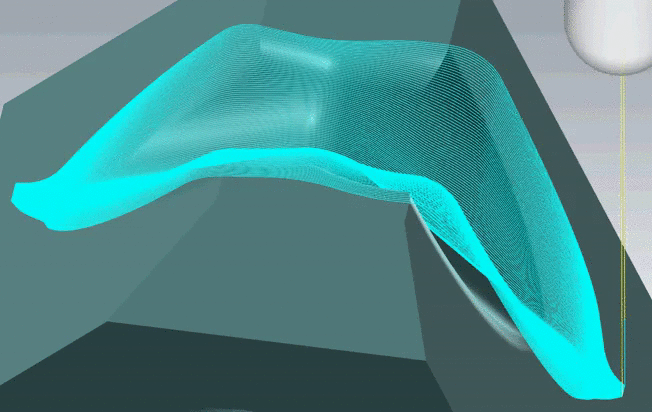

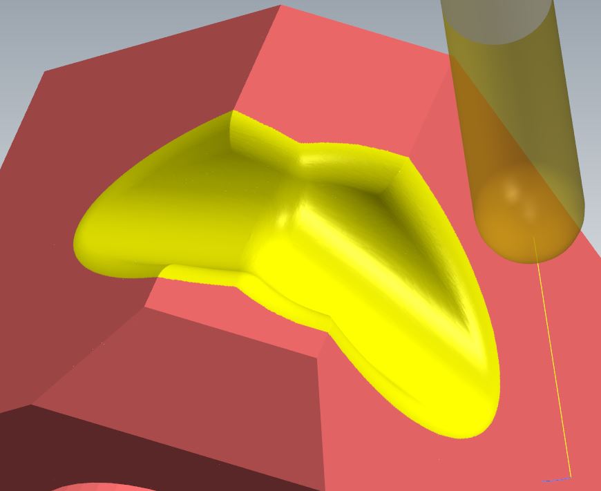

发表于 2017-3-17 16:43:37 | 显示全部楼层 来自: 中国台湾
個人覺得 3D熔接較佳
发表于 2017-3-18 14:09:27 | 显示全部楼层 来自: 中国台湾
今天試一下 效果還不錯

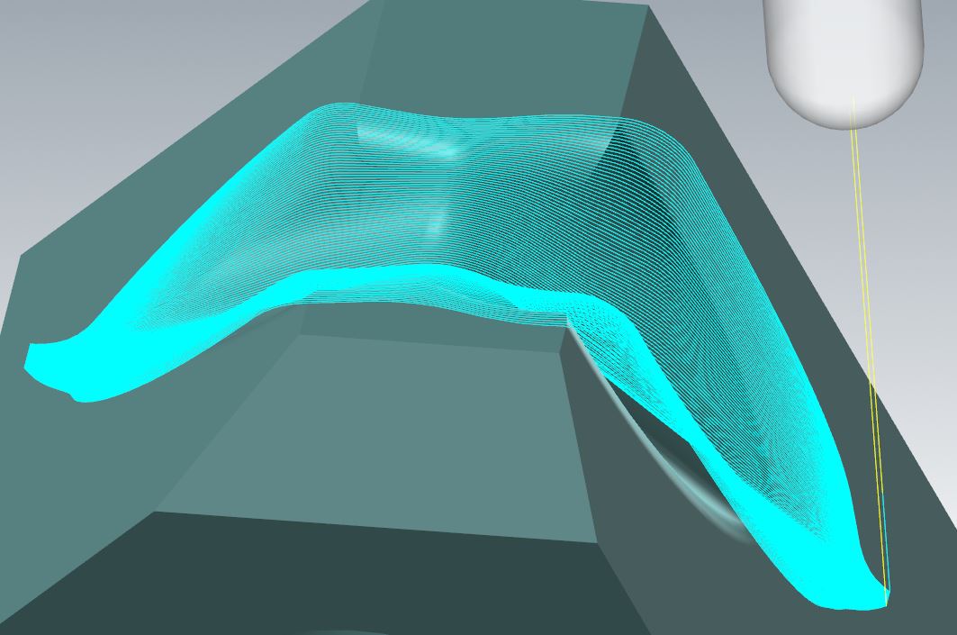

发表于 2017-3-18 14:32:58 | 显示全部楼层 来自: 中国江苏苏州
要想加工非常漂亮分段加工!  中间圆弧用平扫顺切,圆弧用流线
 楼主| 发表于 2017-3-18 21:20:37 | 显示全部楼层 来自: 中国江苏苏州
et111403 发表于 2017-3-18 14:09
8 L0 i4 m. q" f1 o; q4 p今天試一下 效果還不錯
" S. m) \& K. [) |( ~2 b主任能不能上传图档给参考下!

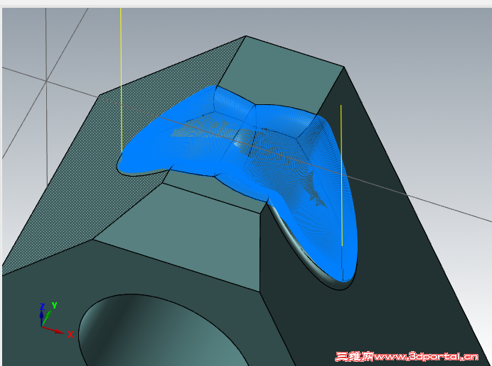

 楼主| 发表于 2017-3-18 21:43:52 | 显示全部楼层 来自: 中国江苏苏州
受主任指点,做了一个刀路,感觉没主任的漂亮!
